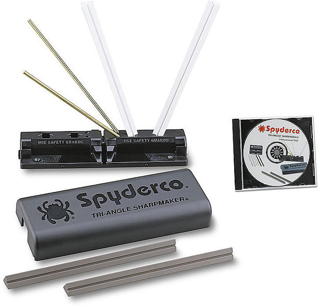

Позволю себе не согласиться. Пользуюсь Трианглом уже лет 5, очень удобная вещь. Не требует специальных навыков и использования масла..
1374759.jpg [ 61.26 КБ | Просмотров: 20570 ]

Разница триангла и лански на мой взгляд - на триангле удобнее править нож, на лански - перетачивать.
а у меня как-то с ним не сложилось :(
ну не получалось нормально точить - и всё :( пришлось избавиться...
а с ланским - намана, пользуюсь с комфортом
это наверное от особенностей строения рук зависит :)
Даже и спорить не стану :mrgreen: Вопрос привычки и вкуса :D
кукуляля - остановимся на золотой середине: попробуйте и то и другое, потом нам расскажете что больше понравилось :D Копий на тему что лучше лански или спайдерка уже поломано столько.... :D

Он требует более долгой чем Триангл подготовки к работе - поставить, закрепить, закрепить нож, смонтировать бруски и т.д. Требует аккуратной работы, т.к.к материал - алюминий и пластик. Винты, фиксирующие направляющие у брусков - металлические, но закручиваются в пластик. То есть взять и приложить силу... Так, от души - не сможете.
В отличие от Спайдерки при наличии изгиба на лезвии лезвие скорее всего придется вынимать из держателя и переставлять в нужное положение, что тоже занимает время.
При этом если Вы смонтировали все правильно и аккуратно, выбрали нужный угол, то убить нож у Вас не получится. Потому что есть брусок с направляющей... есть зафиксированное в держателе лезвие...

Сайдерка требует меньших усилий при монтаже - подставка с отверстиями под разными углами и бруски. Вставляешь, потом просто ведешь лезвие вертикально вдоль бруска. Снять так много металла с лезвия не получится. Для больших обхемов в подставке есть горизоньтальные крепления для брусков.
Бруски - керамика (или металлокерамика, не помню), живут долго. Масла, воды - не нужно.
Самый большой минус - "свободное" лезвие. Которое может "гулять" пока его ведут (без всякого фиксатора) рукой вдоль бруска.
Грубо говоря Трианглл это "окультуренные" и поставленные в масштабное производство те самые "самодельные" подставки под обычные бруски....
Быстро собираются, разбираются, легко чистятся. Но употребимы только при наличии твердых рук и хорошей координации.
А если лезвие хитровогнутое, то требования по хорошей координации и трведости руки автоматом увеличиваются. И сильно.
