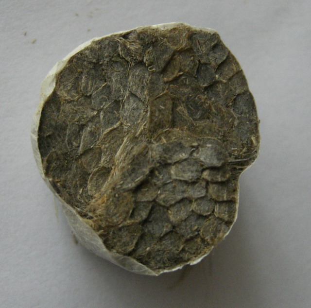

Ну что...
Только, однако, сильно заебались.
Он ещё резал - а мы нет.
CIMG22111185.jpg [ 79.29 КБ | Просмотров: 13779 ]
CIMG22811117.jpg [ 60.73 КБ | Просмотров: 13779 ]
CIMG228111116.jpg [ 108.69 КБ | Просмотров: 13780 ]
CIMG22691111111.jpg [ 98.78 КБ | Просмотров: 13779 ]

Стоп. Вопрос. А 12-15 резов по канату, - это разве нормально?
Кто-то говорил, что резом считает, когда за один раз отрезало... А вот 12-15... как-то это неправильно, на мой взгляд... Ну раз, ну два, ну три, но не 15....
Отсюда вопрос - что считаем одним резом? ;)

одним резом я считаю - то, что отрезало один шматочек каната.
а вобще, конечно, сложно гооврить 12-15 много или мало. нож режет - значит все ок. а с другой стороны при небольшом угле заточки и даже при подсевшей РК нож будет таки пилить/отрезать канат.
поэтому я и говорю о том, что необходимы другие методики тестов.
например - на время. но тогда очень все сильно зависит от резателя.
или начинать уже сооружать какой то стенд для испытаний - и тогда мы придем к прототипу КАТРА.
или начинать резать еще более абразивный материал.
или не только резать но и каким то образом прикладывать поперечные нагрузки.
вобщем для "мега" ножей надо снова думать :)

одним ножом пилишь пилишь - и нифига не пилится.
а другим - резво так кусочки каната отрезаешь, пускай даже и приходится делать много движений, но от этого не устаешь.
Это больной вопрос.
Реально - на прошлых тестах считали, что нож "не режет", когда он уже не режет, а перепиливает. Т.е. всё субъективно, но некоторые ножи после небольшого количества резов не резали, не пилили, а просто ездили по канату - сколько ни делай резов, не режут.
Т.е. 1-2-3-5 раз - это ещё "зачёт". Вот моё предложение.

Геннадий Максимович, а что Вы считаете тогда резом? :) 1 рез - отрез или 5 резов, или 15 перепилов? :)
Я, скорее, соглашусь с вариантом в "5 резов максимум"... Особенно, если поначалу был один-два, а потом увеличилось до 5....
 Заголовок сообщения: Были сборы недолги...
СообщениеДобавлено: Пт фев 16, 2007 9:48
СообщениеДобавлено: Пт фев 16, 2007 11:20
Полностью согласен с Геннадием Максимовичем. Нужен мониторинг. Когда нож садится окончательно (по моему опыту), он уже канат не режет, не пилит, и даже не перетирает - скользит и лохматит. Это трудно описать словами, но очень чувствуется при тестировании. Поэтому мы при прошлых тестах пользовались критерием - "перестал резать СОВСЕМ". Количество резов считаю не самым главным показателем - и нож, безусловно, подтупляется, и тестеры устают. На Чинуке (хотя там было сделано всего 171 рез) мы просто задолбались - правда, сказывалось то, что тестирование шло после тестирования нескладных и теста пластика - соответственно, были подзадолбаны. Но Чинук на определенном этапе (где-то между 50-м и 60-м резом) перестал давать резкие изменения реза - резал и резал, уже, по ощущениям, практически не теряя остроту. Сколько всего можно было еще им резать - Бог знает, жалею теперь, что не домучали его, а то, глядишь, тоже дал бы показатель в 300-400 отрезов :) )
