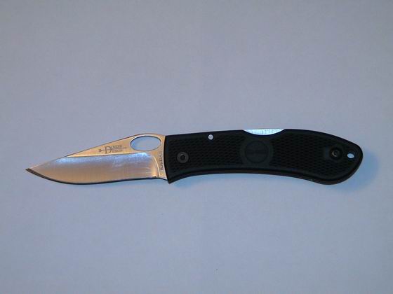

Есть у меня "пляжный" складничок, Ka-Bar 4065 Dozier Lockback.
У него по моей вине (руки из задницы) появился вертикальный люфт. Причина - микрозазор между зубом коромысла и зацепом на клинке. Ширина зазора - на глаз где-то пара десятых миллиметра. Фиксирует замочек нормально, но работать неприятно. Вопрос следующий - что можно сделать? Есть ли способ привести в порядок замок? Или надо менять коромысло?

Расклепать зуб коромысла.Делал на складном японском филейнике,судя по отметинам на обухе,кто-то бил молотком с неизвестной целью(обушок мм 1,5).

Уже :) Расклепал, подточил, люфт ушел. Спасибо :)
