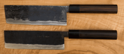

Два ножа, две разные геометрии заточки. Оба на кухню. Оба из Aogami Super. Оба японские. Оба предназначены для одного и того же - для овощей. Какой выбрать??? Выручайте! :mrgreen:

Если я правильно понял, то один клинок заточен под стамеску, а другой имеет спуски с обоих сторон клинка. Я бы выбрал с спусками с обоих сторон клинка, потому что стамеской никогда не работал, не факт, что понравится, да и привычней как то, когда на клинке нормальный клин. Всё естественно ИМХО.
 Заголовок сообщения: Re: Два одинаковых ножа, две разные геометрии. Какой выбрать?
СообщениеДобавлено: Пт апр 02, 2010 22:33
Я за второй, потому что угол заточки меньше... резать будет лучше...ИМХО

Первым очищать кожуру, вторым шинковать! :D

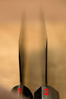

С другого ракурса

Однако, один для левши, другой для правши... :)

Насколько можно разглядеть фотки - у обоих заточка "стамесочная", только у 2-го спуск прямой а у 1-го вогнутая линза.
Если это так, то 2-ой это универсальный ножик, для всего хорошо подойдет. 1-ый будет чуть-чуть выигрывать у второго при резе тонких материалов (с толщиной ~50% этого спуска), ну там тесто на лапшу например, зелень, картошку чистить, и т.д., но будет чуть-чуть проигрывать второму в резе толстых материалов, мяса, морковки. Я так думаю...

1 на втором фото. Шинковать будет тоненько и быстро.

Кстати никто никому мозг не е"т. Отвечать или нет колхоз дело добровольное. Во вторых чистить картошку ими будет очень проблематично..
Это кстати накири от Такеды (2) И Моритаки (1)
