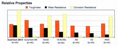

А может кто-нибудь поподробнее о данной стали рассказать? Поиск совсем мало информации дает.

судя по этим данным - супер-сталь...... :) аналог M390

Ну отчего же.
http://www.matweb.com/search/DataSheet. ... 4af&ckck=1
Или у производителя:
DT 20CV.jpg [ 344.94 КБ | Просмотров: 5938 ]
Relative.jpg [ 210.81 КБ | Просмотров: 5938 ]

С = 1.9%; Cr = 20% - Это звучит очень внушительно!!!!!!!!!!!!!!!!!!
