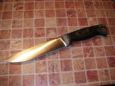

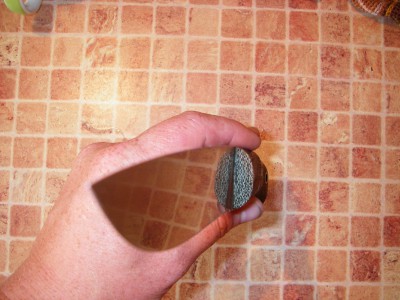

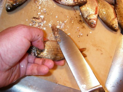

Не раз слышал,что люди обухом рыбу чистят. Мы серийно фасочку с обухов ножей снимаем. А тут я решил обух чуть винтом сделать. Углы примерно получились 60 и 120 градусов. Сходили на днях с дружбаном за карасиками. Мы их семечками называем. С пивком похрустеть :) Вот и появилась хорошая возможность проверить нож. Чешую гребёт хорошо. При контакте с рукой безопасно. Ну и р.к. не задействуется. Подумываю,может на Странниках так обух точить...

дело нужное, на тех ножах где обух скруглён лично мне постоянно чего-то не хватает. думаю стоит поиграться с месторасположением и длиной - чтобы обухом можно было не только чешую чистить, но и всё также было удобно в обух упираться рукой и стучать полешком по обуху и т.д.
 Заголовок сообщения: Re: Чистка рыбы обухом
СообщениеДобавлено: Пт май 28, 2010 13:08
+1 Рукой упираться неудобно будет - а эта операции почаще чистки рыбы встречается, я против
Душелов
СообщениеДобавлено: Пт май 28, 2010 13:14
Никогда не опираюсь на обух у острия. У гарды обух прямой. А вот колотушку будет рубить...

Я так понял, обух получился в виде широооокой такой стамески, да?
Занятно. Насчте рыбы не знаю, у нас вилкой чистют, а вот ка РК для совсем грубых работ - очень даже. К примеру, у традиционных карманных ножей одно лезвие (клинок) часто не точат вообще, используя его для "ковыряльно-шкрябательных" работ, сохраняя заточку основного клинка.
Тема обуха, кстати, вообще не исследована должным образом. Ведь это еще одна рабочая поверхность, а кроме пил и зубьев идей то нет.

Если серрейтор острозубый,то тоже есть нюансы. За кожу рыбы будет цепляться. Этим же ножом,ту же рыбу чистил режущей кромкой. Режет, не там и не тогда. Ещё не дочистил,а у неё кишки через бочень лезут... Летом на Оку поеду,там нормальную полноразмерную :) рыбу почищу. Хотя от нетерпячки и карпа купить можно :)
