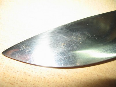

Ну вы, блин, даёте!
Рванул осматривать свой кукри...

СообщениеДобавлено: Пн окт 25, 2010 0:53
Ёлы-палы! :(
Надоть теперь шлифануть, смазать и уложить бай врозь с ножнами!

Ёлы-палы! :(
Вот так она себя и ведёт углеродка-то:) Может ещё советами пару ножей забытых в шкафу спасём от злобной ржы :D
