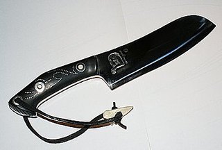

Не нож, не топор!
ТТХ: клин 181х52х5.9 рукоять 125х38х30 все размеры максимальные.
Монтаж накладной, заточка односторонняя - выпуклая линза, угол схождения примерно 25 градусов, подводы 0.5мм, не заточен.
Сталь предположительно 40х13, твёрдость в районе 55-57, ТО заводская.
Не мой, нашёл картинку и тх в интернете.
Что скажете?

А чего надо сказать? :shock: Автор ножа молодец, работа высокохудожественная и аккуратная. Вопрос то собственно в чем?

этакий боевой сантоку

Капусту забивать насмерть :lol:

Всё бы хорошо, но в обухе толстоват. Красивый-да, но если его планируется использовать, как кухонник, то я бы предпочел работать....таким же, только полегче, потоньше в обухе и всё-таки с духсторонней заточкой

Не понял вот этого: заточка односторонняя - выпуклая линза, угол схождения примерно 25 градусов, подводы 0.5мм, не заточен. Это как?
