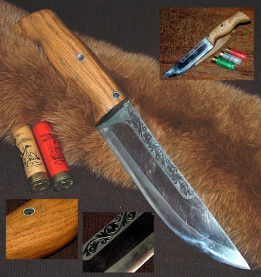

Нож "Охотник"
Материал клинка-65х13
Общая длина-315
Длина клинка-180
Ширина клинка-40
Толшина клинка-2
Высота РК-15
Материал рукояти-дуб
Пропитка-льяное масло
Тип монтажа-пропил в рукояти, эпоксидка, трубчатые алюминевые заклепки
1s.jpg [ 121.93 КБ | Просмотров: 9863 ]

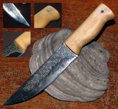

Нож "Лесник"
Общая длина-275
Длина клинка-180
Ширина клинка-40
Толшина клинка-2
Материал рукояти-абрикос
Тип монтажа-пропил в рукояти, эпоксидка, трубчатая алюминевая
заклепка
5s.jpg [ 109.49 КБ | Просмотров: 9832 ]
СообщениеДобавлено: Ср дек 26, 2007 10:30
Лесник понравился - в фолк-стиле :) Чуть бы потолще, миллиметра три... А ножны есть? И каким образом нанесен рисунок?
Кстати, хохлому на клинках не люблю, а вот на леснике она как-то в тему :)

По толщине - с хорошим материалом у нас проблеммы :x . А орнамент наносился электрохимическим травлением через шаблон.

В плане дизайна не очень понравился орнамент... ИМХО грубый очень и не совподает с геометрией и стилем клинка.
+1 :)

На вид-рабочие ножи.Хохлома не в тему.
СообщениеДобавлено: Чт дек 27, 2007 0:16
Если исходить из высоких идеалов, то у первых двух рукояти кажутся простоватыми. Если из практики, то нормальные рабочие ножи. Украшение клинка тут народ не любит, как видно из постов, и я в их числе, но на "Любимом" мне узор в сочетании с общим дизайном понравился. Добротная работа, респект.
Ножи действительно рабочие и постоянно в работе - охота, рыбалка, походы и путешествия. Для фотографирования отобрал у друзей (которым ранее сам же и подарил). На счет украшения-ИМХО. Спасибо за отзыв.

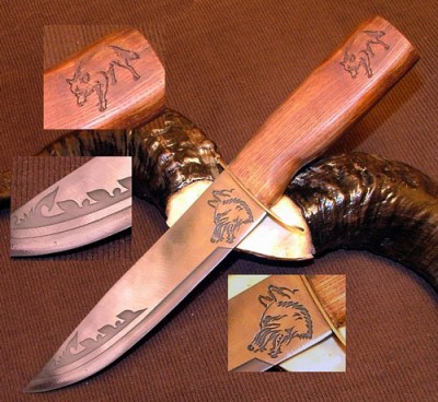

Нож "Волк"
Материал клинка-быстрорез
Общая длина-315
Длина клинка-180
Ширина клинка-40
Толшина клинка-2
Высота РК-10
Рисунок на клинке-электрохимическое травление
Пропитка-выварка в парафине, льяное масло
Тип монтажа-пропил в рукояти, эпоксидка, латунные заклепки
Рисунок на рукояти-лазерная гравировка
3s.jpg [ 201.23 КБ | Просмотров: 9511 ]
