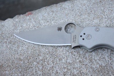

А про такую сталь кто-нибудь что, знает???
imissmyheart.jpg [ 207.47 КБ | Просмотров: 19047 ]
downsomepillsupsomehope.jpg [ 152 КБ | Просмотров: 19046 ]
