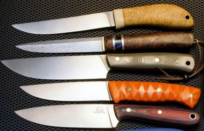

Кронидур для кухни - просто сказка! не нарадуюсь! Рез замечательный, долгий, не умеют ржаветь, как отметили выше - очень пластичная РК. Правится в бритву за 10...20 движений на керамике ! Рекомендую искренне.
Вот такие Слоны у меня:
Кухня__.jpg [ 438.85 КБ | Просмотров: 36205 ]
п.с. и всего-то 4 года прошло, а уже народ Кронидур распробовал... :D
