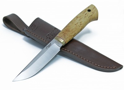

Едем дальше. Старый, да и возраждённый ЮК загибает свои рукояти в ту же сторону, что и Bob Laveless свои фул танги, но уже не так сильно. Фото прилагается.

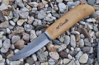

А вот Хеймо Розелли этот же самый торец рукояти загибает уже в другую сторону. Фото прилагается.
Самое интересное, что читая обзоры форумчан, по этим и другим ножам, мы натыкаемся на одни и те же расхожие фразу: "Рукоять удобно пользовать любым хватом".

По своему личному опыту я пришел к заключению, что сделать неудобную рукоять достаточно сложно - для этого, действительно, требуются значительные дизайнерские изыски. Поэтому и отзывы типа: "рукоять неудобна" довольно редки. Кисть руки человека это продукт довольно долгой эволюции, и сделать рукоять, которую рука не в состоянии надежно держать - для этого надо придумать что-то достаточно неординарное. Поэтому варианты рукоятей "на вид какашка, зато уникально удобна в любом хвате" меня нисколько не впечатляют. Есть довольно широкие рамки по формам и размерам которые будут вполне приемлемы, а дальше: вопрос эстетики, который и является определяющим в уровне мастера. Глядя на представленные образцы, могу сказать например: Розелли кузнец и в принципе рукоятями особо и не интересовался никогда - от того их у него всего три вида и больше, вероятно, не предвидится. Уровня Лавлеса ему не достичь. Ну а ЮК: не сильно оригинально, но вполне жизненно. Конечно, ограничения, которые накладывает на формы ножа наше законодательство, сильно ограничивает и не идет на пользу. А ножи в стиле Лавлеса мне всегда нравились: хотя бы с чисто эстетической точки зрения. Не знаю, супер ли удобна рукоять данного ножа, но, думаю, на ценник это никакого влияния не окажет. Вот где-то так!

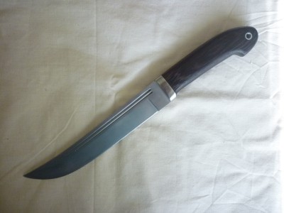

Вот пожалуйста из последних. Фото украл в "Мастерской". К чему это я? Если взять нож прямым хватом, как в большинстве случаев мы его и берём, то рукоять, как правило, слева и справа оказывается симетричной, а сверху и снизу не симметричной, исключения состовляют совсем уж "молотковообразные" ручки-черенки. Т. е. всегда идём на компромис, либо украдываем длину рукояти у ладони, либо у пальцев, кому как больше нравится. В противном случае, грибок целиком торчит из руки, что маловероятно. Запутанно наверно... Вот я про что...
