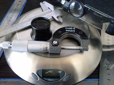

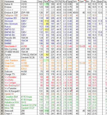

work3
СообщениеДобавлено: Чт апр 10, 2008 23:37
Мерял я микрометром, в несколько приемов, с 3х-кратной лупой. На картинке все есть.
Все ножи измерены мной лично, на одинаковом оборудовании.
Год от года данные могут изменяться.
Всем людям свойственно ошибаться.
Но я старался :o)
Колонки в таблице:
Закр - закрытый, габаритные размеры
Лезв - длина лезвия от кончика до ближайшей точки рукоятки, без учета шпенька, желтым изогнутая режущая кромка (recurve), зеленым - вогнутые спуски (hollow grind)
Откр - открытый от кончика лезвия до конца рукоятки
Л/О% - соотношение длины лезвия к длине открытого ножа в %
Пдвд - подводы, толжина лезвия там где кончается заточка режущей кромки
Затч - угол заточки, может быть X/Y edge/bevel, X+Y разностороняя
Ориг - оригинальная заводская заточка, если отличается от текущей
Вес - в граммах, ножы с фиксированным клинком взвешены с ножнами
Рктк - толщина рукоятки примерно в середине или где кончается клипса (чтобы не снимать ее для измерения)
Дырк - диаметр отверстия в клинке для открывания
Год - год покупки ножа минус 2000, может быть на 1 больше года изготовления
Примечания к клеткам в таблице (красный треугольник и просто так):
Endura 4 ZDP - Сэл утверждал, что должна быть заточка порядка 30-35 и подводы тоньше, вроде 0.7 (забыл), но не оспаривал, что у меня именно такие, наверное были изменения в процессе производства
New Ranger 61 - толщина подводов значительно меняется по длине лезвия
На ножах сведенных практически в 0 подводы величина абстрактная, не поддаются измерению.
data.png [ 26.39 КБ | Просмотров: 3242 ]
tools.jpg [ 25.43 КБ | Просмотров: 3227 ]
__Z V I R__
СообщениеДобавлено: Пт апр 11, 2008 10:10
а какое среднее значение по вашей коллекции толщины рк?
work3
СообщениеДобавлено: Сб апр 12, 2008 1:50
Если убрать ножи сведенные практически в 0 (хултафорсоморы) и пару совсем мелких виксов, то средняя температура по палате будет 0.55.
Если не убирать - 0.51.
