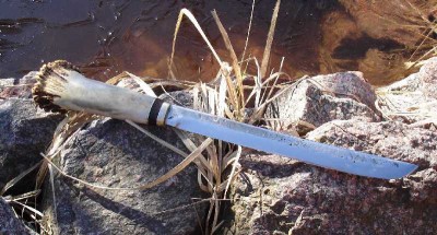

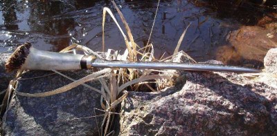

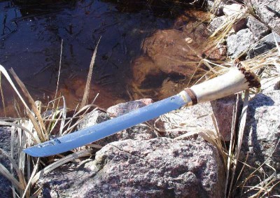

Еще один сделал:
Клинок 26.5 см. Рукоять 15.5 см. общая длина 42 см.
ширина 25 мм. обух 8 мм.
Кованный клинок, латунь, венге, лось.

Ух, душевно. Сразу чем-то таким древнегерманским повеяло :)
СообщениеДобавлено: Ср апр 23, 2008 11:57
И нож (или уже не нож?), и фотки весьма хороши.
СообщениеДобавлено: Ср апр 23, 2008 12:04
не для левши нож...
интересная штука.. хочется потрогать, помахать, по-кромсать что-нить..
а что, есть какой-то исторический прототип таких длинномеров?

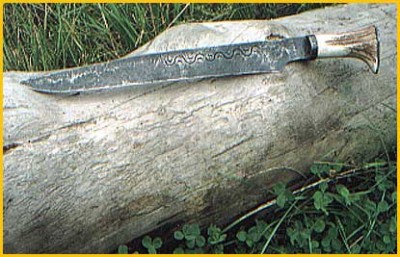

Откуда взял уже не помню, какой-то сайт по историческому ХО
"Скрамасакс
Предком средневекового охотничьего ножа, использующегося и сегодня, считается скрамасакс, длинный универсальный нож, бытовавший в северной Европе примерно по крайней мере с VIII века до н.э. Его прочный однолезвийный клинок позволял легко наносить не только колющие, но и режущие удары.
Лезвие прекрасно защищало его владельца и от людей, и от зверей, им можно было не только убить зверя, но и освежевать его, расчленять дичь или срубить дерево. В случае необходимости ножом пользовались и для еды. Тупой обух ножа шел параллельно лезвию, образуя в нижней части острие. Длина лезвия варьировалась от нескольких дюймов до размеров короткой сабли, на некоторых прекрасных образцах выгравированы надписи или геометрические узоры.
В качестве примера можно привести небольшую по величине саблю примерно 900-1000 года, хранящуюся в Британском музее, на которой надписано имя изготовителя Biorhtelm (Биорхелм) и владельца Sigebereht (Зигиберехт). Со своим косым концом, медными и серебряными накладками оно удивительным образом напоминает сингальский кинжал-нож XVII- XVII века (piha-ketta). Загнутый хвостовик скрамасакса вставлялся в рог или рукоятку из кости , обычно у него не было гарды.
У некоторых скрамасаксов лезвия слегка вогнуты с небольшим вырезом в конце и имели также углубленные в клинок желобки или пазы вдоль краев. Хотя, у них отсутствовал соответствующий ложный край, все же они удивительно походили на длинный охотничий нож XIX века. Ряд таких скрамасаксов обнаружили в погребениях VII-VIII веков в Нидершторцингере в Германии.
Лучше других сохранился образец так называемого Охотничьего ножа Шарлеманя, хранящийся в Кафедральном соборе Аахена, ножны которого надписаны Byrhtsige mec fecit (меня сделал Бирхсиг). Сделанный с задней части надкос стал отличительной особенностью изделий, изготавливавшихся вплоть до XV века. С такой разновидностью лезвий мы встречается, например, в алтарных изображениях XV века, имеющихся в Северной Германии и Скандинавии.
Правда, к тому времени начали развиваться и другие разновидности ножей со своими особенностями рукояток. У некоторых появляются сферические гарды и обоюдоострые лезвия, в основном они применялись как поясное оружие. Другие же формы, использовавшиеся гражданскими лицами, были более удобны для защиты, чем для хозяйственного применения."

Сабля прям.... а можно фотку рукояти поближе? Как он в руке?

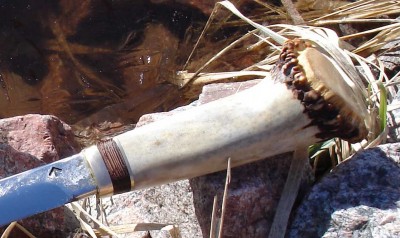

в руке, благодаря розетке, сидит как приклееный, темляк не нужен, рукоять асимметричная и сделана под правую руку

СообщениеДобавлено: Чт апр 24, 2008 15:26
sigur
Отличная работа. Никогда ничего подобного не видел. Главная её ценность - в сохранении исторических традиций при изготовлении. Ручка, правда, спорная - загиб какой-то странный. Понятное дело, что по другому клинок было не вставить, но загиб в "неправильную" (по аналогии с загибом эфеса казачьей шашки) сторону. Или это я на фотке не разобрал?

рукоять я мог сделать как угодно, асимметрия создана специально - нож под правую руку - такие варианты встречались в исторических скрамасаксах, когда нож делался под конкретного человека, под правую или под левую руку, данная форма очень удобна при рубящих ударах. Этот нож делал не под заказ а себе ( :-) иногда и такое случается), поэтому сделал под правую руку

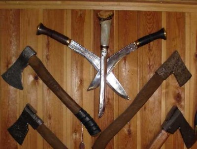

у меня их и так два :-)
хотя, можно и попробовать ;-)

Это "натур продукт" или привозные....?

кукри - непальские , топоры старинные финские 17-19 век. (кроме верхнего левого, он современный, немного кастмизирован)
