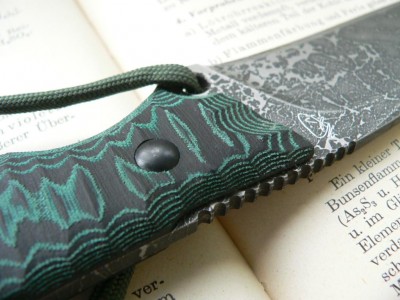

например, что я заимел клинок из стеллита и порезал им 300 раз канат и постругал гвоздь без видимых замятий на РК?
или, например, что новая японская сталь оу31 (ну не такая и новая но все равно) очень близка по свойствам к ИХР7 от рокстид и режет не больше 250 раз канат. но точится легко и остро? а сам ножик красив и удобен очень особенно в качестве городского.
фото в студию!
СообщениеДобавлено: Ср май 21, 2008 21:18
только у меня рукоять веселее на порядок
1.jpg [ 119.81 КБ | Просмотров: 7352 ]
2.jpg [ 92.72 КБ | Просмотров: 7353 ]
СообщениеДобавлено: Ср май 21, 2008 21:22
Хе, текстуру в Кореле напомнило, "взрыв сверхновой" называется... :)

СообщениеДобавлено: Ср май 21, 2008 21:42
тмо что нинаесть адекватная. есть две разных даже тмо - одна от фила вилсона которая обеспечивает максимальную износостойкость, но чуть пониженую прочность (но там геометрия подобрана, так чтобы хрупким клинок не был)
а вторая спм - от команды К и К и Алан - там максимальная прочность выжата из спм10в так что можно и банки вскрывать без особых потерь в ущерб износостойкости (хотя тут как сказать - по канату и прочим материалам все равно далеко впереди обычных сталей) ну и геометрия - кукинская с любовью... такого высшего пилотажа я не видел ниразу.
СообщениеДобавлено: Ср май 21, 2008 21:49
дублирую с ганзы потому что она хрен когда заработает
херня эта ваша оу31. так и говорю херня. таких сколов на пивной пробке я мог ожидать только от спм10в... но там извините километры каната можно стругать...
а тут 250 каната и сколы кончика при бурении пробки... понятное дело что кончик деликатный. но простите, кончик у клинка кукина из спм10в не менее деликатней а выдерживает такое хамство.
вобщем японцы как обычно перемудрили сволочи.
терпеть их не могу. захерачат роквелов а потом расхлебывай. :( где там наш skywatcher, который хвалил японские стали - говно это а не стали. вчастности оу31. хрупкая и противная и еще ниразу не износостойкая.

вот сейчас ради интересу тоже самое проделал со своими клинками из спм10в. у каждого по туче вырезов каната :) :) :)
кукинский - ага самый кончик покрошился но чуть дальше - как новое все.
от Юргена Шанца - вобще никаких дефектов (там кончик толще процентов на 20%)
попробовал инфи и х12мф от широгорова - тоже никаких проблем нинашел.
инфи она вобще не почувствовала пробки и уперлась в стол. а х12мф немного заблестела (замялась)
СообщениеДобавлено: Ср май 21, 2008 22:03
а стелит тоже кстате пострадал. но там понятно почему - там кончика как такового нет на ноже - скруглен сильно.
но выправился зато проще всех остальных :)
СообщениеДобавлено: Ср май 21, 2008 22:09
ладно я тут немножно остыл от горечи
и еще себой поковырял пробку - она тоже покрошилась на кончике - но у нее кончик (на моей во всяком случае) тоже деликатный.
вобщем вывод такой:
тест с бурением пивной крыжки не такой и простой:
тут понятное дело что геометрия кончика играет первостепенную роль и тут надо видеть больше чем читать мои посты.
но могу откровенно сказать:
спм10в не такая и хрупкая сколько ей это приписывают.!!!
ифни прочная как черт знает что
оу31 не такая прочная как ей приписывают в рекламе японской.
все. побежал болеть за зенит.
