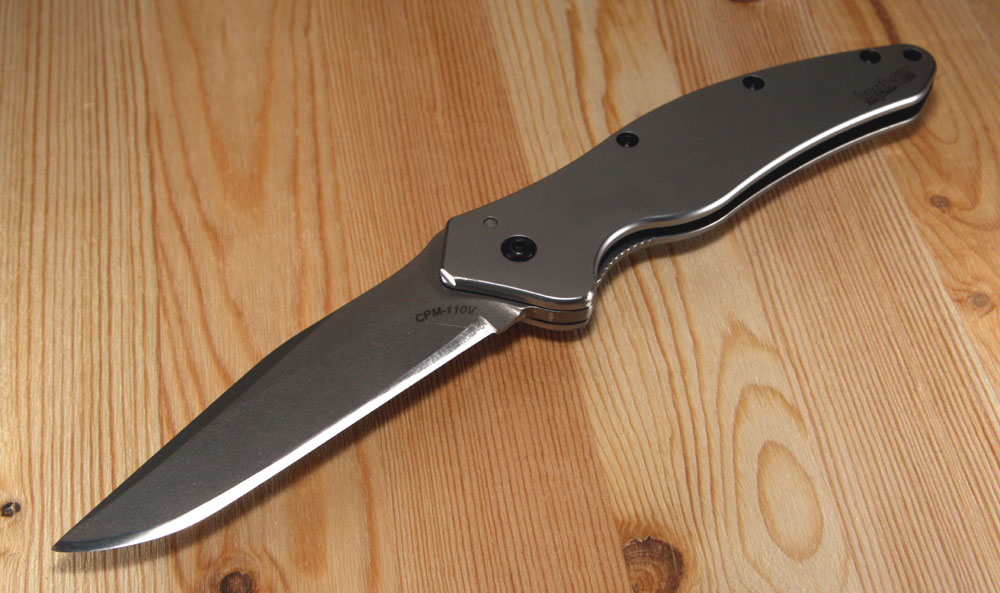

Надо бы наверное тоже его попробовать свести потоньше,да переточить как следует.
как ВК :mrgreen:
1916222.jpg [ 134.78 КБ | Просмотров: 18706 ]
