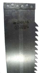

Мужики,не сочтите за труд ,кто знает,просветите необразованного, но ценящего культуру дела ножевого,целый день потратил на дибильный поисковик,да и не один.Кругом разная инфа ,толком не говорится ,у того так у другого этак...
Вопрос вот в чём : Все мы знаем что такое пилорама.И пилы у станка бывают разные ленточные,диски,полотна.Меня интересует твёрдость готового изделия в HRC.А именно вот этого вот :

Беда в том, что у них как правило зонная закалка.

Осмелюсь предположить что это,нет я уверен, что эта пила из 9ХФ и ТО здесь общая,а вот из 8Н1А там точно зубья из какойто хрени - щас башка трещит не помню.Да и дело не в зубьях.

Судя по фотке - это фрагмент двуручной пилы. Хорошая сталька, углеродка, твердость, если мне память не изменяет, около 58 HRC/ Зонной закалки на ней нет, праильна :wink:

Сдаётся мне, что это не двуручка. У двуручной пилы зуб прямой, а это рамная пила - наклепаны планки под держатель в станине. Сталь не твердая, т.к. при установке пила натягивается, и калёнку просто порвёт. Если хочешь сделать нож для колбаски, то самое оно, либо нечто с коротким клинком - длинный будет гнуться.

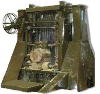

Это пила от вертикальной лесопильной рамы.Вот от этой:
6706_image001.jpg [ 16.16 КБ | Просмотров: 6795 ]
Делал вполне приличные ножи .Фейс тому подтверждение :D Твёрдость ножа из этого полуфабриката примерно(чувствительность рук и не малый опыт в заточке)59HRC.Но это только предположение.Хотел вот просто подтвердить догадку.
