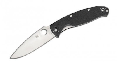

Есть желание поговорить про складные ножи с ленейным замком. Лайнер-лок, моно-лок, фрэйм-лок, всё по большому счёту одно и тоже - линейный замок. Вам не кажется, что в последнее время линейный замок стал как то "ужиматься" что-ли? Вот например книга Боба Тэрзуола "Складной нож с линейным замком". Прошу прощения, но дословно не помню как она называется. Там есть замечательное описание и картинки как должен выглядеть линейный замок. Между осью клинка, упорным штифтом и точкой соприкосновения пяты с пружиной замка, если провести прямые, должен получиться нехилой треугольник. Так сделаны ножи самого Боба Тэрзуола, так сделаны Себензы от Криса Рива, Аль Мар СЕРЕ 2000, Миля от Спая и т. д. Современные же ножи стали как то "ужиматься" или мне это только кажется?
Что-бы было понятней приведу для примера картинки:
Ничего не понял по картинкам :oops: Как ужиматься?Лайнер должен прижиматься к противоположной плашке образуя треугольник?Так это не хорошо.

посмотрите расстояние между оью клинка и упорным штифтом. Между упорным штифтом и точкой соприкосновения пяты клинка и пружиной замка. Между точкой соприкосновения пяты клинка и пружиной замка и осью клинка. На старых моделях - это расстояние большое, на новых моделях ножей минимализированно.
 Заголовок сообщения: Re: Линейный замок.
СообщениеДобавлено: Пт май 27, 2011 16:40
А,теперь понял :D Посмотрю :)
СообщениеДобавлено: Пт май 27, 2011 16:47
Нижнее фото, где Леон Стил. Посмотрите какое расстояние маленькое от опорных точек. Меня осенило когда вруках вертел Резилиенс и Милю от Спая. Они похожи, но как там один и тот же замок обыграли... Вот я и призадумался.

Если я правильно разбираюсь в геометрии/механике, то, чем больше "мяса" за осью клинка, тем надёжней фиксируется сам клинок, но при этом, больше разница в соотношении длин клинок/рукоять. Может быть, что бы выиграть лишние мм для клинка, производители и проектируют "ужатые" варианты замков, но как это сказывается на прочности?
Думаю что не так заметно, это же не ультра-лок и нагрузки на пяту клинка почти нет, она все передается на точку соприкосновения лайнера и пяты клинка. А как далеко эта точка отстоит от осевого винта думаю не столь важно.
В сопртомате и термехе я меньше чем ноль. Поправьте если что.
Вот это мне как раз и кажется очень важным. Расстояние от осевого винта до точки соприкосновения пяты клинка с пружиной линейного замка. Мне думается, что чем это расстояние больше, тем лучше. Представьте себе качели. Доска на опоре. Один конец доски короче, другой длиннее. Так мне это представляется.
ИМХО неубедительно, без обид. Ведь нагрузка-то приходится именно на лайнер, и при тестах замков в случае чего выходит из строя или вовсе ломается именно его пружина, а не пята клинка, какое бы расстояние от нее до осевого винта ни было.

В поддержку мантисса, пята клинка обычно делается из более прочного и толстого материала чем сам замок, следовательно он по определению не может сломаться первым.
Дело не в том кто быстрее сломается. Лайнер вообще не погнётся и не сломается, если не резать обухом. Если резать грамотно, рк, то нагрузка приходится на упорный штифт. Дело в том, что есть какие то устоявшиеся принципы, проверенные годами и когда от них отступают, лично я напрягаюсь, а хорошо ли это? а будет ли работать? а не подведёт ли? Если можно всё подвинуть ближе к началу рукояти, то почему такие Мастодонты как Спай, АльМар и Крис Рив например продолжают делать свои ножи по старинке? отнимают "полезные" мм у клинка?

Касательно отъема "полезных" мм у клинка, я думаю так - чем меньше клинок, тем меньше можно сделать рукоять, тем меньше в итоге получится нож. Однако маленькая рукоять (имхо) автоматически означает удобство удержания, какой бы эргономикой ни обладала. Поэтому ножи "для города", которым поменьше бы светиться было бы желательно, делаю "ужатыми", а те что можно без опаски брать с собой в походы, отжимать ими двери, рубить дрова и чужие головы можно с облегчением делать "полноценными" дабы в руке лежал как влитой.
Все сугубо имхо.
Обратите пожалуйста внимание на топовые модели от известных фирм-изготовителей с линейным замком, длиной клинка 3 - 4 дюйма. У них как правило клинок короче рукояти примерно на дюйм. У современных ножей меньше разница в длине между рукоятью и клинком. Это-то меня и взбудоражило.
Так я о том и говорю - современные фолдеры все больше и больше минимизируются, дабы как можно меньше высовываться из кармана и вообще как-либо себя обнаруживать. Серьзной работы для ножа в городе все равно не предвидится ну там коробку вскрыть или ниточку отрезать, это же почти нулевая нагрузка. Вследствие этого и пяту клинка делают тоньше и рукояти все короче и короче (привет, Benchmade Folding Fillet) и осевой винт все ближе к торцу рукояти... Не скажу, что я тоже приветствую подобную "минимизацию", но некоторые ножи по-другому просто не представить имхо.
