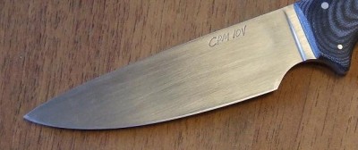

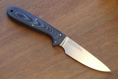

Тестировали - получили.

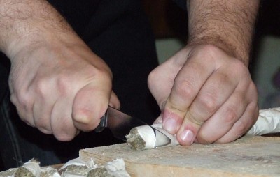

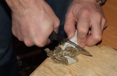

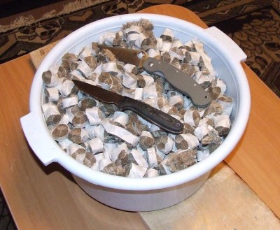

Вобщем порезали канатик. Как всегда стандартный, дюймовый. Ножи -участники, в особом предсталении не нуждаются, вы их знаете, это охотничий нож от Ф. Вильсона изготовленный из порошковой стали 10V и новый Мили из CPM D2. Вильсоном было сделано 550 резов. Спросите почему так мало? Да потому, что "ЭТО" можно было продолжать до бесконечности!
На один рез каната уходило 4 - 5 движений. Примерно после 100 более агрессивных резов он перешел на "крейсерскую скорость" и мы поняли, что нам его просто напросто не "посадить"! Еще бы, Миллиметровая толщина на спусках начинается на расстоянии 8мм от р.к.!
Милей было сделано 160 резов. Первые 40 с легкостью, при 4 - 5 туда сюда, потом сталь стала подседать, и бросили когда на одно отрезание стало уходить 10 - 12 движений. Вобщем то отличный результат, учитывая, что р.к. толщиной 0,8мм. В агрессивности реза CPM D2, как мне показалось, не уступает другим порошковым сталям, не смотря на то , что в ее составе отсутствует ванадий. Вот собственно и все.

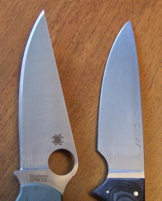

ну блин!!!!!!! посмотрите на цифры.... ну ведь почти один в один что и у меня с спмД2 и спм10в.... :) :) :) и про крейсерскую скорость и про потерю аггресивности! и про кол-во движений!
а, ну а я про что говорил - ЭТО можно делать до бесконечности!

asi писал(а):
береги руки... :) представляю сколько потов сойдет с тебя до второй сотни резов... :)
Так как все равно его перетачивать, попробовал гвоздь построгать.
Там есть место где градусов 30 - 33, у самого чойла, строгает легко без каких либо последствий! Надфиль швейцар. хватает с трудом. Стекло слабо но берет!
G.M.
 Заголовок сообщения: Re: Охотничий скальпель
СообщениеДобавлено: Вс ноя 25, 2007 0:17
Результат впечатляет! Но как на счёт прочности при боковых и ударных нагрузках при такой геометрии?
СообщениеДобавлено: Вс ноя 25, 2007 0:27
Кукин и Козлов тестили спм10в собственой закалки (по рецепту Фила Вилсона) так вот тест по стержню (тест на удержание боковой нагрузки) клинок прошел. ;)
плюс и сам Фил делает клинки не только на "рез" боковую нагрузку он всегда учитывает. конечно это не ИНФИ...
но гвоздь я им строгал :)
RAZ

р.к. толщиной 0,8мм
а вы замеряли? на моей карбоновой бг-42 толщина рк 0,5 мм и она одинакова по всей длине рк.
зы. к нашему давнему спору про МОД - на моём втором марке рк 0,9-1 мм

__Z V I R__ писал(а):
р.к. толщиной 0,8мм
Замерял ли? всенепременно! Для меня тестирование точно такая же работа, как и та, что была на заводе. У меня есть штангенциркуль с ценой деления 0, 05мм, так что комар носа не подточит :) .
Толщины р.к. у Мили могут варьировать плюс минус....я уже не удивляюсь, но в основном где то 0,6мм.
А я..............и не спорил :roll: , так маненько, для куражу :lol:
G.M.
