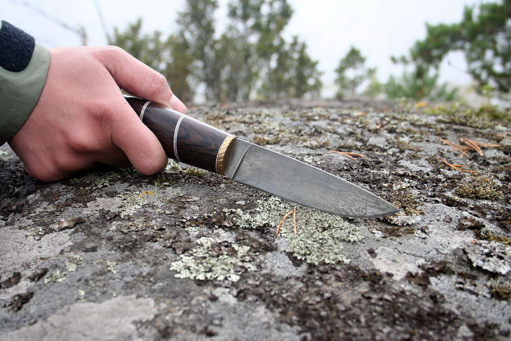

СообщениеДобавлено: Чт сен 30, 2010 0:25
мне понравилось. режет хорошо, правится легко, хоть и дамаск, но ржавеет вполне приемлемо.
чистил рыбу, стругал ветки, батонил вовсю (топор забыли), и все равно остался приемлемо острым. я доволен..
