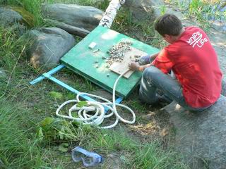

СообщениеДобавлено: Вс фев 18, 2007 17:32
Короче, пока только понятно, что булат и дамаск имеют право на существование - безусловно, не делая скидок - результаты у них очень неплохие, для рабочих ножей более чем достаточные. Но сравнительный анализ с другими тестами не сделать....
Нужно думать о стандартизации теста.
Резали, конечно, без комфорта, вот так. Возможно, это сказалось на результатах. Тем более, значит тест надо стандартизовать, в том числе и позы тестеров :P

Что бы стандартизировать рез нужно вевести "универсального ножемана" (УГ). :lol:
Похоже, дело в канате и подложке, как мне показалось. Эх, жаль не выбрался :oops: .
