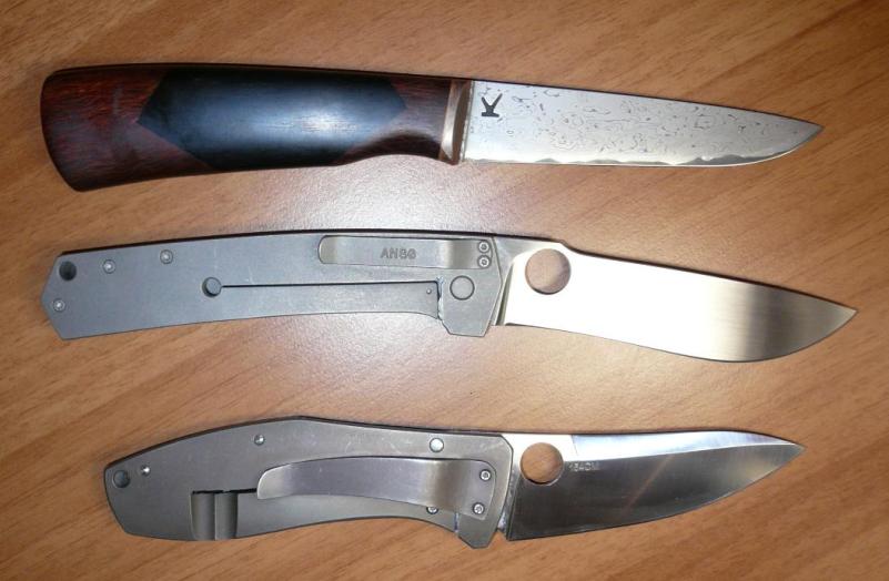

Не знаю, как продвинутые, а я для полевого ножа по прежнему углеродку на порошки не променяю, хотя на городских складниках порошки охотно пользую. Финка из ШХ15 от Дмитрия Анатолича, трёхслойка Сандеров, булаты и дамаски от Пампухи, Архангельского, Бирюкова, Антоневича, даже простая не легированная углеродка на финках Раатиниеми и Ахти гораздо острее любых порошковых нержавеек. Также в активном пользовании лагерник - боуи Сamillus OVB из рессоры 5160, скелетник Camillus BKT-necker 0170-6C, спаевский мул 52100, пелтонен 07 и пара рыбацких ножиков из Х12МФ и аналогов (K110, D2 и т.п.).
Взял по случаю "Приятель" Козлова из прокованного хитачевского пакета (CowryX 65-66Rc в нерждамаске), но нужной остроты пока с помощью алмазов и матсунаговских водников добиться не удалось. Мылит.
Комментарий к файлу: Верхний на фото.
Kozlov_Anso_SiDiS.JPG [ 52.84 КБ | Просмотров: 12968 ]

Eugene писал(а):
взял Приятель" Козлова из прокованного хитачевского пакета (CowryX 65-66Rc в нерждамаске)
Ну вот и подтверждение, мастера юзают прогрессивные материалы.
Ага, ровно на 30 секунд реза.
Или сутки ,пока ржа не съест РК, без эксплуатации.
Ну правильно, не сразу же прыжком в "светлое будущее", так вот , потихоньку и доберетесь.
На ганзе обратитесь к Николаю К , он подскажет, как правильно.
