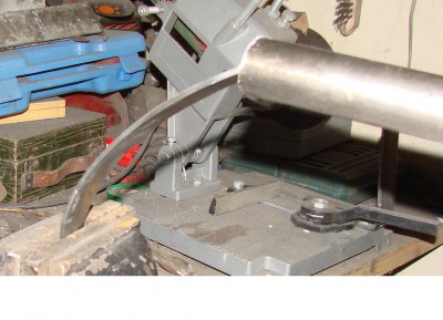

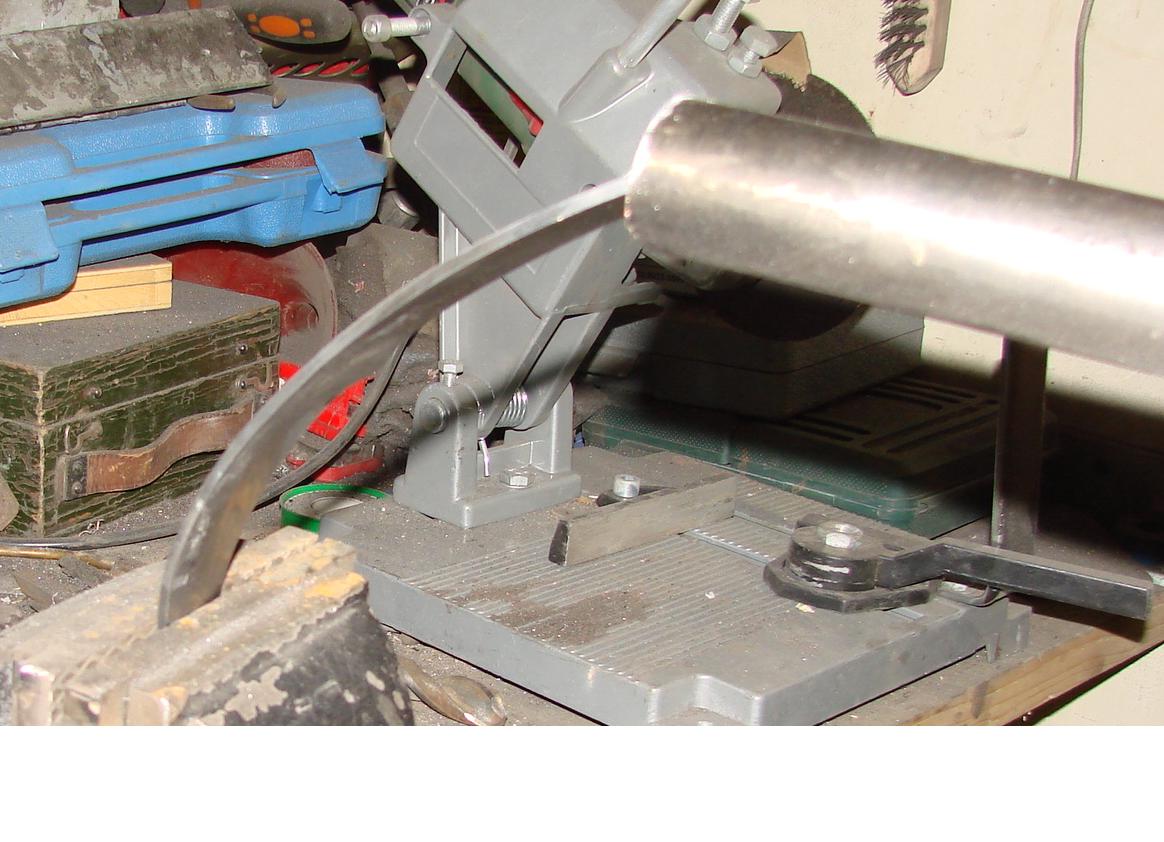

Насчет изменения габаритов ножа-давайте забудем.Я утром уже на закалку отправляю.Сделан точно по параметрам.По видам тестов-желательно контролируемые все-таки.Выламывание замка-не в кассу.Невозможно достичь одинаковых нагрузок.Всё проще можно.Отметил маркером 1 см от кончика,забил нож в доску до метки,вывернул дерево.И так раз 10.Насчет посудомойки я-только за.Это как бы сильно ускореное старение материала рукояти.
Ну раз ББ боится за прочность :D ( вопрос только про толщину был,я могбы уменьшить в одностороннем порядке) буду делать не гнущуюся монтировку.

Что-то я не заметил боязни в его посте...

Да и про толщину я ничего не вижу тут...
Просто сделал нож и отправил термистам. Сообщил.
:shock:
Может между строк?

Да, насчет нагрузки на излом... Если один нож выдержал, скажем 200 кг изогнувшись лишь незначительно (допустим до 10 град), а при 205 сломался, то я считаю что этот нож гораздо лучше ножа который сломался при 150 кг, но перед этим "Ах как красиво изогнулся". Хотелось бы чтобы Иван учел это при тестах.
Да, это вроде обсуждалось. При условии одинаковой толщины и одинаковой ширины клинка, лично я тоже сконен считать, что нож который выдержит больший вес, при малом изгибе, перед изломом, лучше ножа, который выдержит меньший вес, но изогнется на больший угол (само собой, тоже перед изломом).
И само собой, что речь ведем не о филейных ножах, а полевых, согласно условиям проведения тестов и техническому заданию Ивана.
Вроде это очевидно. Или я чего-то не догнал...

...Если один нож выдержал, скажем 200 кг изогнувшись лишь незначительно (допустим до 10 град), а при 205 сломался, то я считаю что этот нож гораздо лучше ножа который сломался при 150кг, но перед этим "Ах как красиво изогнулся". Хотелось бы чтобы Иван учел это при тестах.
Думаю здесь Вы не правы. Практики предпочитают нож который не сломается, в худшем случае согнется без потери режущих свойств. У нас мишки мелкие(до 250 кг) но сломать рогатину можно. Буран 300кг сухого веса вытаскивал из полыньи зачалив за нож вбитый в лед,примеров приводить можно много.Если летом могу носить любую железку то зимой рессора рулит
Однако!
Мечта всех и каждого - неубиваемый нож. По условиям, последним будет тест на излом клинка. Предела по весу не предусмотрено. Клинок планируется сломать и точка! Именно по-этому Олег и пишет "Если один нож выдержал, скажем 200 кг..." Давайте увеличим все цифры на порядок, ну или на два, на три порядка.
Например: ...выдержал, скажем 2000 кг, а при 2050 сломался, то я считаю что этот нож гораздо лучше ножа который сломался при 1500 кг.
Что изменится? Да ничего!
Мы же говорим о ПРИНЦИПЕ. Я не поверю, что нож который использовался при спасении бурана, не сломается в принципе никогда ни при каком весе и ни при каком изгибе. Так вот нас и интересует этот максимальный вес по двум тестируемым ножам. Если изонулся и не сломался, но вес держит, значит отлично! Который выдержит больше, тот и лидер.
А практики, конечно же предпочитают нож который не сломается. Согласен! Но ломается все!!!
"Надежной бытовой техники не бывает! Проверено кувалдой!" :lol:

Ну в принцыпе согласен :D но прежде чем сломать его прийдется согнуть а по изгибу стучать кувалдой :mrgreen:
Ну уж не нож 4мм толщиной.4мм закаленую полосу с этой шириной даже без спусков легко сломаю длинным патрубком.Из любой стали.Ломы танковые в армии ломали на спор...Они каленые были.Так там диаметр около 30мм был.Сырую сталь сломать гораздо труднее-это да.
