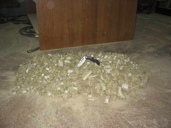

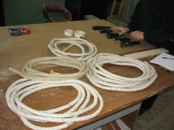

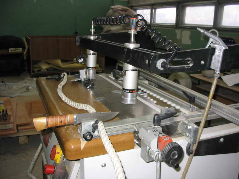

 Заголовок сообщения: немного фоток с теста:
СообщениеДобавлено: Вт фев 20, 2007 13:52
Комментарий к файлу: то что стало
musor.JPG [ 38.54 КБ | Просмотров: 14882 ]
Комментарий к файлу: в начале теста
kanat.JPG [ 42.68 КБ | Просмотров: 14882 ]
Комментарий к файлу: приспособа )
prisposoba.JPG [ 64.35 КБ | Просмотров: 14879 ]

Николай, отличные фотки! Особенно первая во втором посте, на которой отрезанный кусок падает вниз. :)
