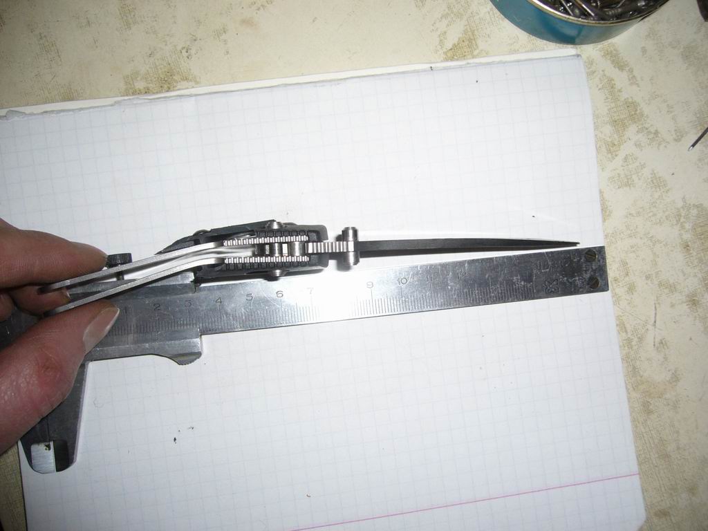

Все тесты будут оформлены в статью и выложены на сайте. Просто мы люди северные, неспешные и сильно занятые - чтобы долбать ножи, надо зарабатывать на их покупку. Поэтому, чтобы сильно не томить - выложили предварительные данные.
По гриптилии - со слов Сильвера, который ломал ее трубой, гнулась легко, "как пластилин". Но это в сравнении с Кара-Кара с рукоятью из стали и Г-10. Нож согнут был градусов на пятьдесят без потерь. При дальнейшем изгибе согнулись стальные плашки и треснула рукоять. Нож внимательно рассмотрели, клинок оказался согнут. При повторном изгибе трубой уже только клинка - он разлетелся на 4 части, одну из которых (кончик клинка) так и не нашли...

Да нечего особенно писать про Грип.
Гнулся он легко - в протоколе так и записано "как пластилин". Угол был довольно большой. ПОдробнее - выложим скрины. Поломался резко, почему на три части - не помню, м.б. рубка гвоздя повлияла.
