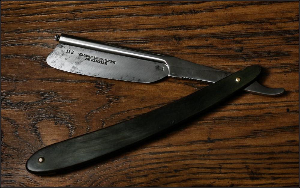

Jaques LeCoultre с четырьмя сменными лезвиями и рогом. Полировать её не буду. она мне и так нравится :mrgreen:

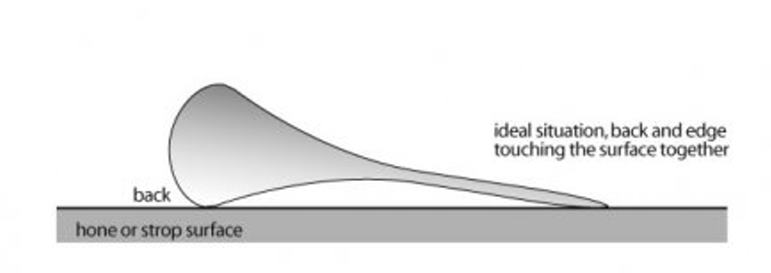

Бритву Challenge Cutlery Co., Bridgeport првил на камнях 1000/3000.
После 3000 жестко режет волос, цепляет и тянет кожу.
Попытался подправить на ремне с пастой ГОИ, результата улучшился, но угол удержания бритвы большой.
Реза что бы волос под собственным напряжением перерубался так и не смог добиться.
Результата бритье "жёсткое".
Задумываюсь о смене бритвы на более продистый вариант.
Есть на примете золингеровкие бритвы, но они узкие по высоте.
Подскажите на какого производителя ориентироваться от которого можно будет получить остроту прерубания волоса "от соприкосновения".
Точил, не правил.=)
3000 очень мало, хотя бы 8000 на финише.
После 3000 надо не пытаться, а пару часов провести ...и то, результат не гарантирован.
Извиняюсь, но не понял, о чём это Вы?
Challenge Cutlery Co. весьма породостая компания, она берёт своё начало в Шеффилде в 1867.

manah, какой 8000 посоветуете.
Камень камню рознь. Особено для бритвы.
Угол удержания бритвы прядка 30-градусов для реза волоса.
Мне такой угол показлся большим.
Если сильно не заморачиваться, то в соотношении цена/качество - Norton.
Не надо ничего удерживать, всё придумали до нас.=)
blade_position_on_hone_2.jpg [ 12.67 КБ | Просмотров: 27733 ]
