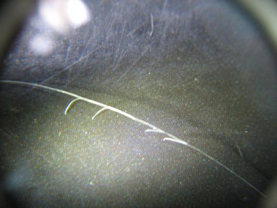

Нож MORA 711, стропа + паста ГОИ, стропа чистая...
Результат на картинке...

 Заголовок сообщения: Re: Острый нож?
СообщениеДобавлено: Вт фев 01, 2011 14:39
Стропа - это типо ремень? плетёный такой? как из кардуры?
miklwizard
СообщениеДобавлено: Ср фев 02, 2011 10:50
Ага, только из натурального - лен, хлопок...
Поводок для собаки (но можно нарваться на добавки искуственного), пожарный гидрант (по некоторым отзывам показал себя хорошо).
У меня - ремешок из под сидушки старого советского кресла. Натуральный. Проверил сжиганием нитки. Горит как фитиль - тлеет (кстати - надо попробовать, но по моему - фитиль мягковат).
