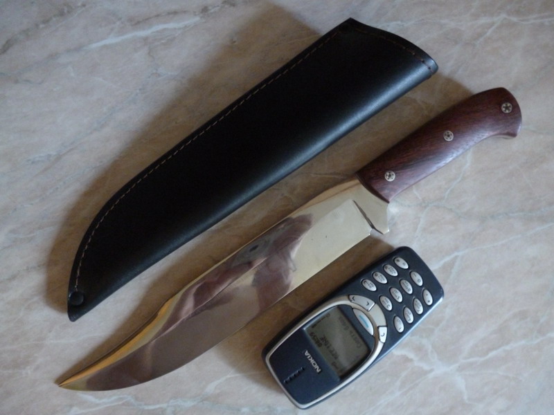

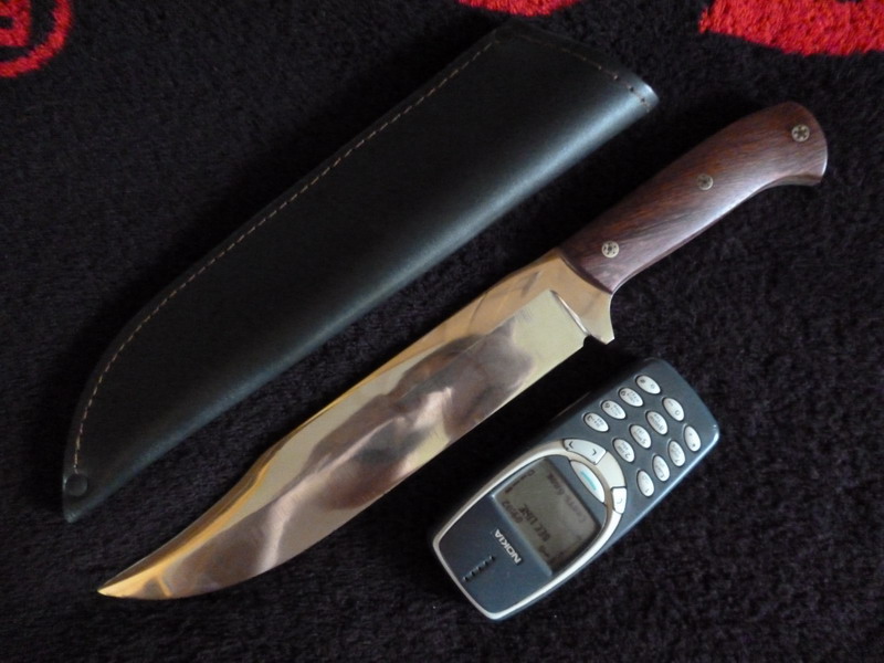

Вот поковочка/слесарочка какая получается. В связи с этим вопрос: а не ХО ли выходит? Толщина заготовки 6 мм.
С уважением, Дмитрий Колотов.
P1000764.jpg [ 122.4 КБ | Просмотров: 20193 ]
 Заголовок сообщения: Re: ХО?
СообщениеДобавлено: Пт июл 19, 2013 18:29
При таком телефоне может быть и ХО.
СообщениеДобавлено: Пт июл 19, 2013 18:30
Даже не знаю плакать мне или смеяться?
СообщениеДобавлено: Пт июл 19, 2013 18:36
Ну тут выбор за вами. :wink: Давайте пофлудим. Судя по марке телефона владелец его не отличается избытком дензнаков и коль так, то при придирках господ в фуражках с кокардами вряд ли сможет позволить себе в простоте отстегнуть двойку-тройку тысяч супостатам, что бы отстали.Соответственно эти безпринципные "джентельмены" мугУть любое ХБ переквалифицировать в ХО. Как то так. Ну а с точки зрения соблюдения законности, нож представленый на фото ХБ. :)
СообщениеДобавлено: Пт июл 19, 2013 18:41
Подозревал такой ход мыслей, но нужно было письменное подтверждение.
Александер, мы по моему на ТЫ...
Ну и до кучи... речь идёт о 70 градусах?

Да, в обоих случаях! И на ты и о 70. И пожалуй даже, как бы выразиться по проще, остриё клинка не находится на линии атаки по сравнению с рукоятью. Как то так, сори за косноязыкость, чухонец, чё возмёшь? :)

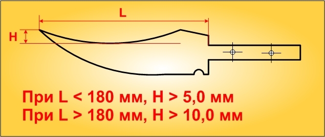

Тута не градусы надо считать, а прогиб обуха клинка:
Ножи c максимальным прогибом обуха клинка более 5 мм при длине клинка до 180 мм и более 10 мм при длине клинка больше 180 мм НЕ ХО:
283851.jpg [ 82.21 КБ | Просмотров: 20177 ]
СообщениеДобавлено: Пт июл 19, 2013 21:26
Andrzej спасибо! Буду мерить.

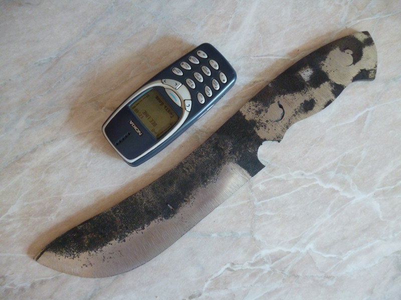

Вот ещё одна заготовочка. Толщина клинка 6 мм. Если тянет на ХО, то как сей девайс охозбытеть?
P1000766.jpg [ 115.55 КБ | Просмотров: 20162 ]
P1000769.jpg [ 123.4 КБ | Просмотров: 20162 ]
ameno
СообщениеДобавлено: Сб июл 20, 2013 15:19
Сообщения: 182
Откуда: СПб
Пока холодный. Можно "гарду" сбоков сточить до 3,9 мм. Или кончик переделать под 70 градусов.

Гарды на данной заготовке нет, есть сильно развитая пята. Вы имеете ввиду пяту по толщине сточить до 3,9 мм? А почему именно до этой толщины?

У Вас пята играет роль упора. Его толщина должна быть меньше 4-х мм.

Ага, значит всё верно понял, спасибо! А есть ещё какие нить способы охозбытеть данную заготовку?

Надпилить клинок)))
остриё клинка переточить под прямую отвертку.

Или сделать на обухе крюк для вспарывания. Не далее 1/3 от кончика.
3.5 мм.
СообщениеДобавлено: Вс июл 21, 2013 21:23
Ага! Значится сточить пяту до 3.5 мм, а то что толщина клинка 6 мм ничего?
СообщениеДобавлено: Вс июл 21, 2013 22:25
Нормально :D

Точно? Скиньте, где нашли. Я на память помню, читал, 4мм. потом засомневался, но не нашел исходник...
Ничего. Рукоять будет считаться травмоопасной при таком тонком упоре.

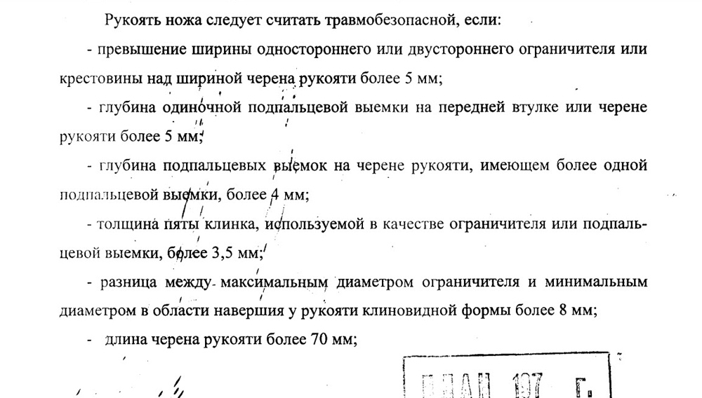

Конкретно по толщине пяты:
1.jpg [ 197.99 КБ | Просмотров: 20066 ]
borgia
СообщениеДобавлено: Вт июл 23, 2013 23:06
И зачем покупать такие заготовки, чтобы их потом под законодательство подгонять. Не стоит это того, да и сталь там не ELMAX, возни больше.
ameno
СообщениеДобавлено: Вт июл 23, 2013 23:14
Сообщения: 182
Откуда: СПб
Спасибо!!! А что они имеют ввижу в последнем пункте?
СообщениеДобавлено: Вт июл 23, 2013 23:50
Длина рукояти, за которую можно держать нож, более 70 мм...
