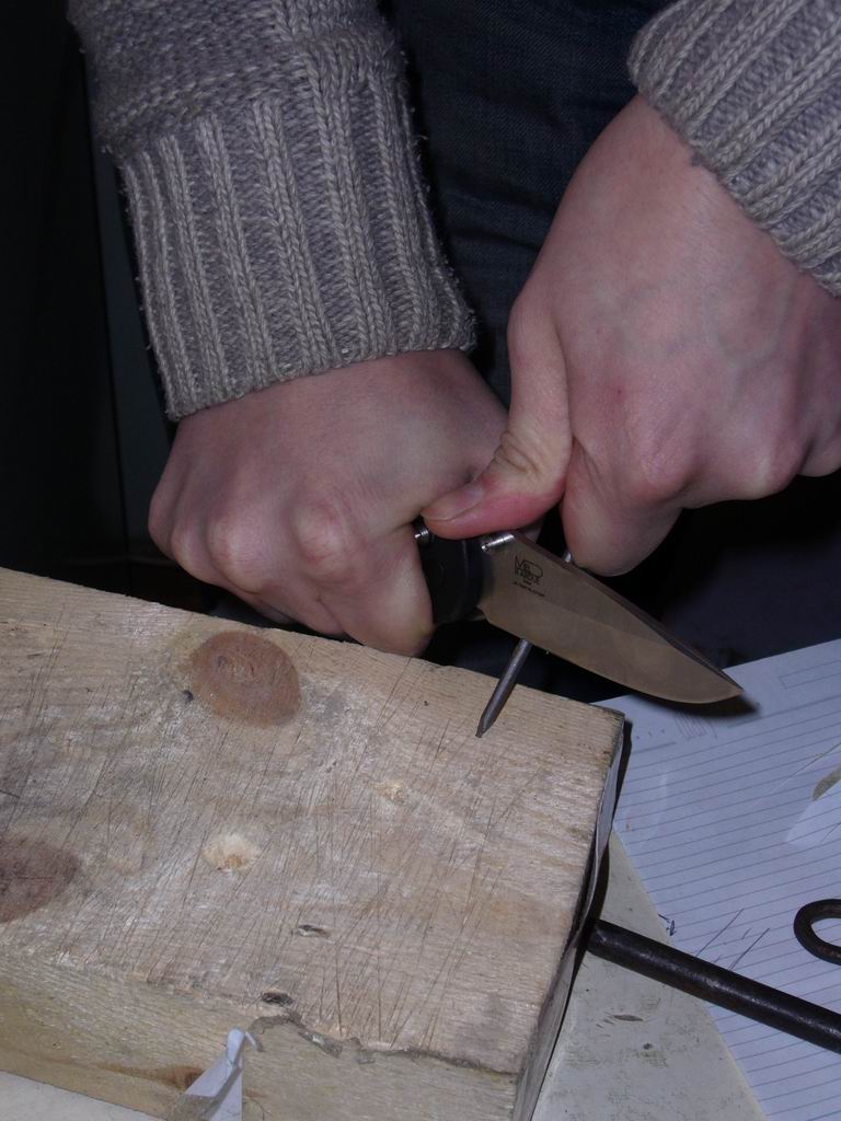

А! значит продолжеие будет, а то я уже третий день голову ломаю почему на фотках ножи в районе оси поломаны.
А можно про рубку гвоздей чуть побольше инфы интересует только диаметр гвоздей и разрубили хоть чем-нибудь или нет?
aivonline
СообщениеДобавлено: Пт дек 14, 2007 10:36
интересно, а ножик с системкой LAWKS сложился бы, и при скольки килах?
СообщениеДобавлено: Пт дек 14, 2007 11:02
точно диаметр гвоздя не помню. вроде около 3,5мм. он тот же, что и на фотке
тест показал, что очень важно выдерживать вертикаль клинка при рубке гвоздя. малейшее отклонение в сторону рождает сильные боковые нагрузки и рк выкрашивается. можно даже сказать не рк, а куски лезвия выламываются...
толщина рк конечно тоже влияет
например, грип и амбуш перерубили гвоздь, но были у них же и неудачные попытки, когда лезвие погружалось в гвоздь на половину, на 2/3, и затем рк оставалась в гвозде...
