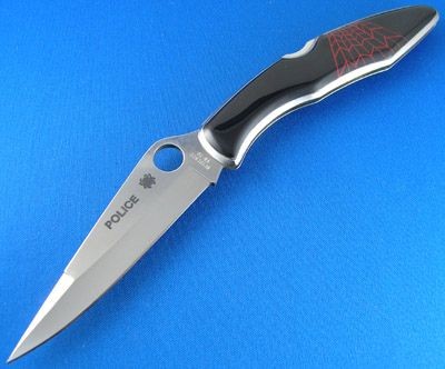

У меня есть вот такой кросавчег:
Spyderco - Santa Fe Stoneworks - Police Jet w - Coral Web PE.jpg [ 20.84 КБ | Просмотров: 7745 ]

Андрей_СПб
Поздравляю! Отличный экземпляр. Впервые вижу такой

Андрей_СПб Круто, очень шикарно, где вы его покупали?
Ребята смотрите какая красота! :mrgreen:
Андрей_СПб
 Заголовок сообщения: Re: Подскажите Новичку
СообщениеДобавлено: Ср окт 01, 2008 16:12
Покупал на New Graham.
Гром писал(а):
Андрей_СПб Ребята смотрите какая красота!
Мой мне нравится больше ... :) Особенно окровавленная паутина на фоне ночного неба ... :evil: :mrgreen:
надо же, я б вот не смог так поэтично описать рисунок на накладке...по стилю уже не ножелюб...а маньяк просто :wink:
