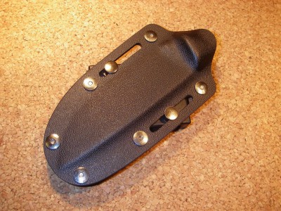

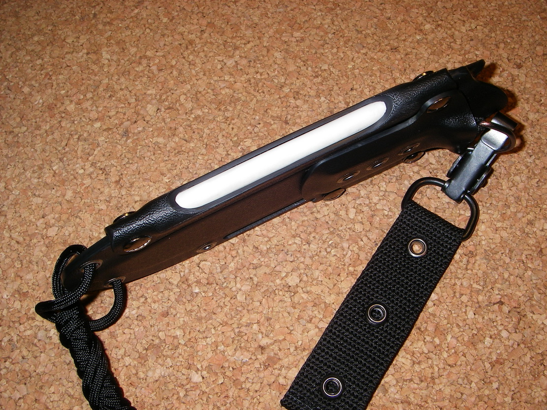

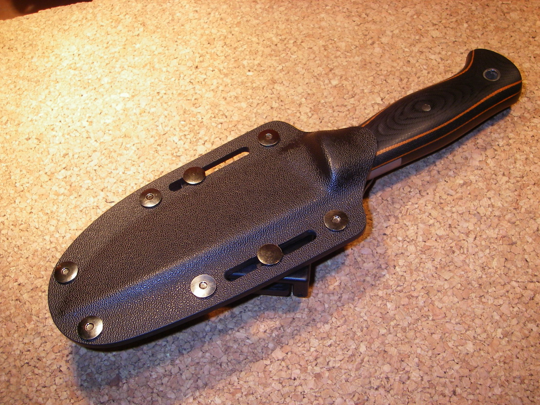

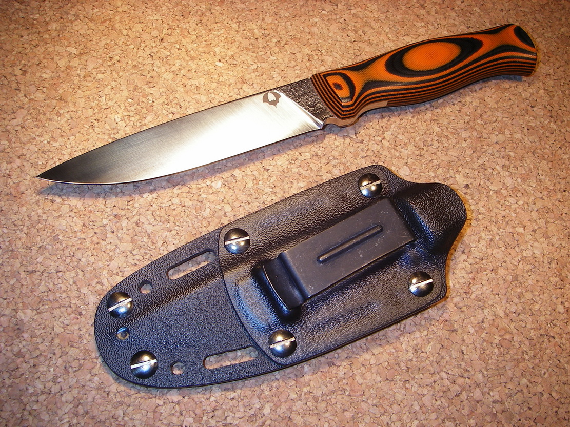

Один хороший человек попросил сделать ножны с оселком. Ну как можно отказать хорошему человеку :)

 Заголовок сообщения: Re: Кайдекс от Р.В.С.
СообщениеДобавлено: Пт июн 18, 2010 23:20
Хорошему человеку отказывать низзя категорически. А то один откажет, другой, обидится хороший человек и назло всем плохим станет. :mrgreen:
А ножны с оселком - просто супер!

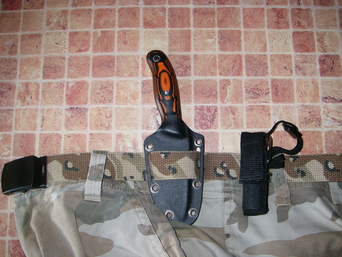

Задумка старая. Хотел так-же делать ножны для Странника,только с алмазным бруском. Останавливает только пачкучесть данного девайса. А всякие крышечки городить,это не здорово.

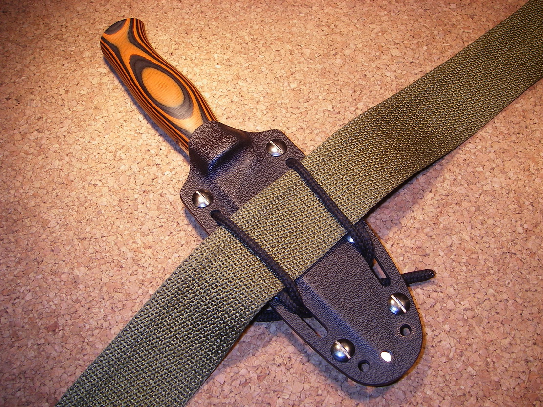

Тут ещё применение пазам Молле нашлось. При узком ремне можно снять клипсу и пропустить ремень через прорези.
IMGP9279.jpg [ 457.58 КБ | Просмотров: 19154 ]

А можно сделать петельку с кнопкой( как у ф1 или мастер хантер)?

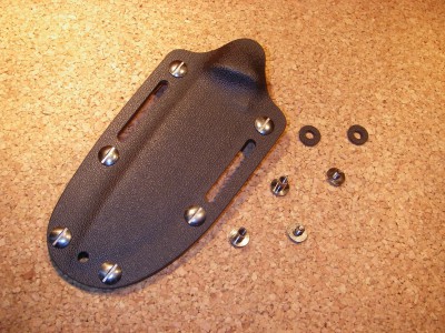

СообщениеДобавлено: Ср авг 11, 2010 0:29

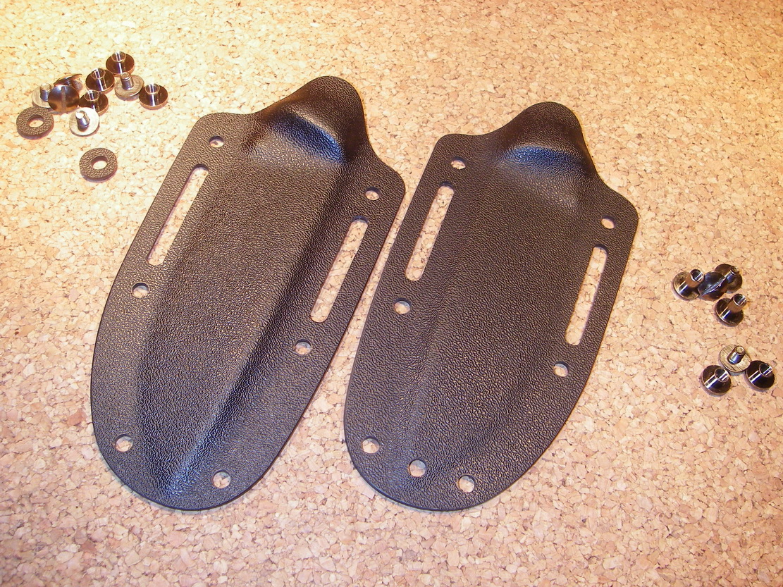

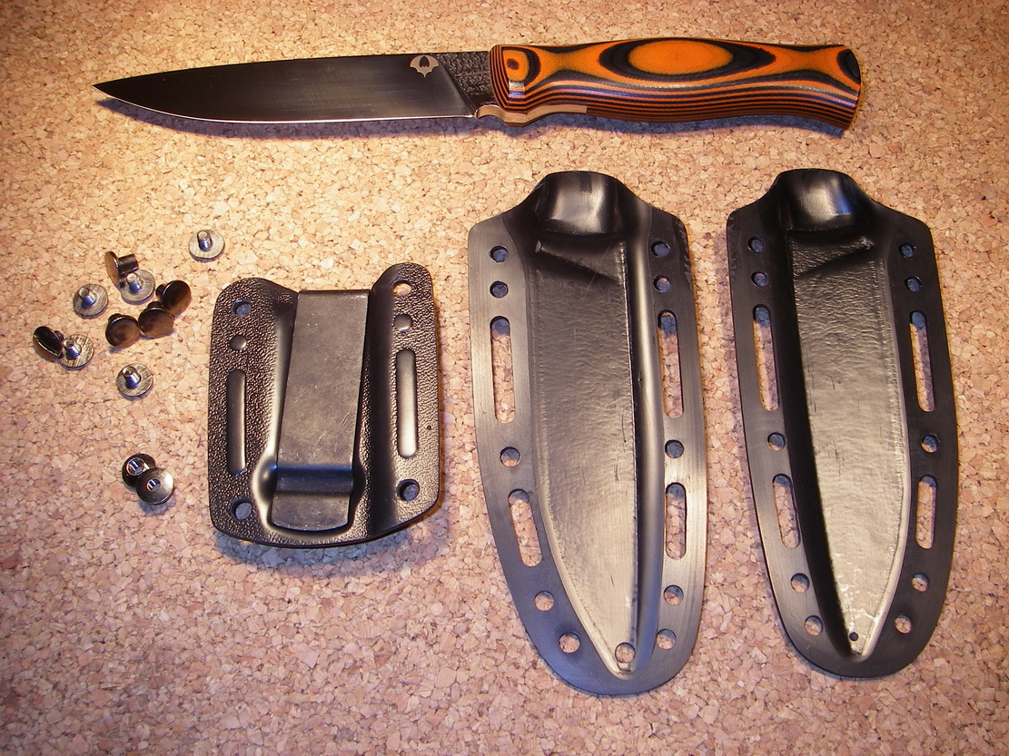

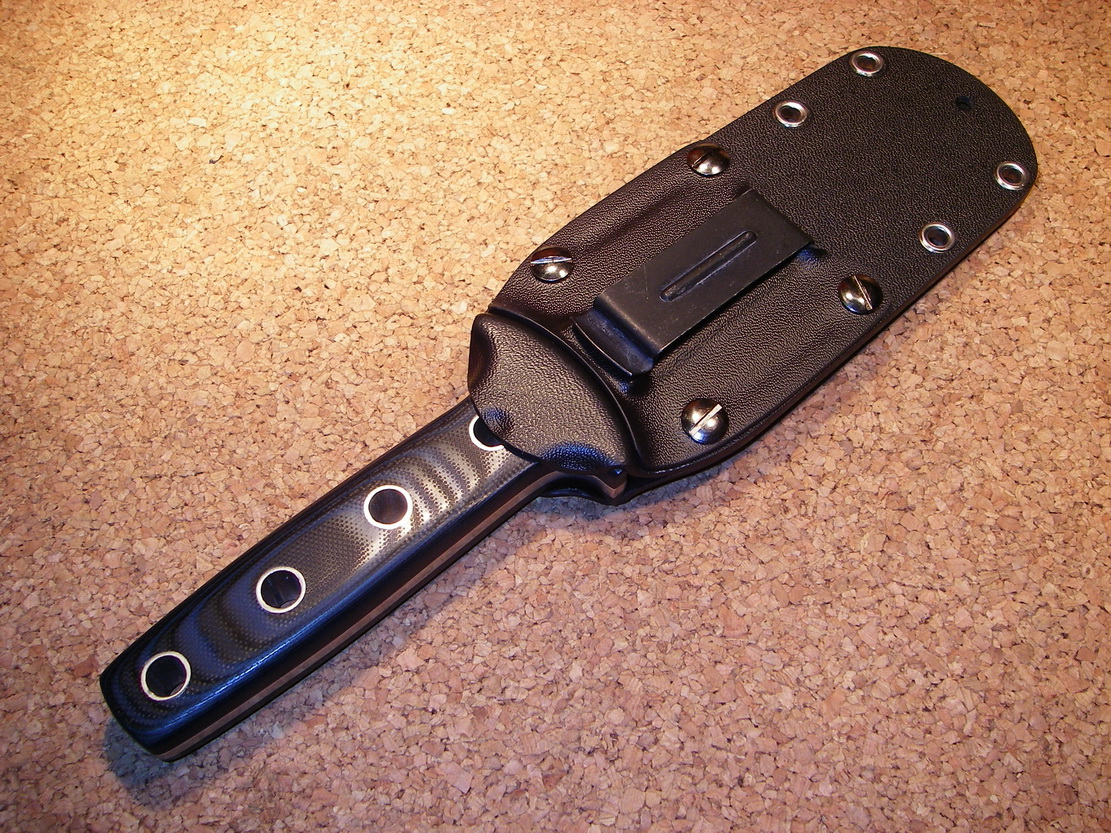

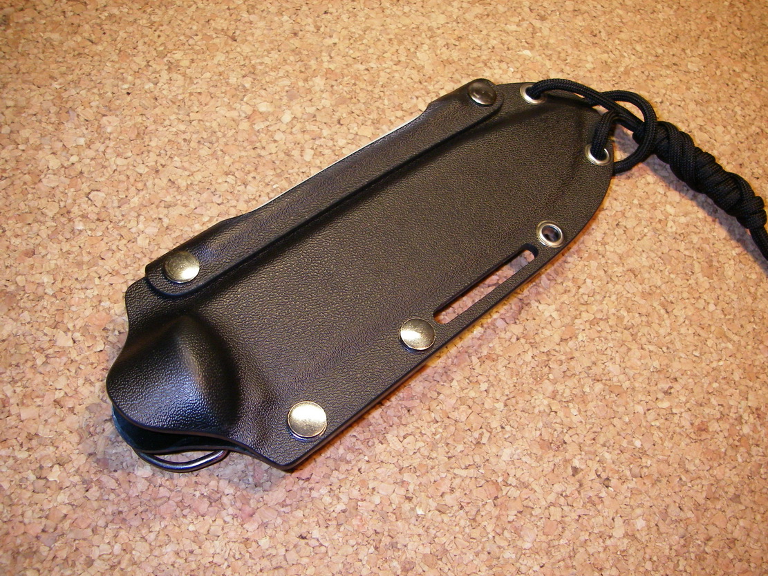

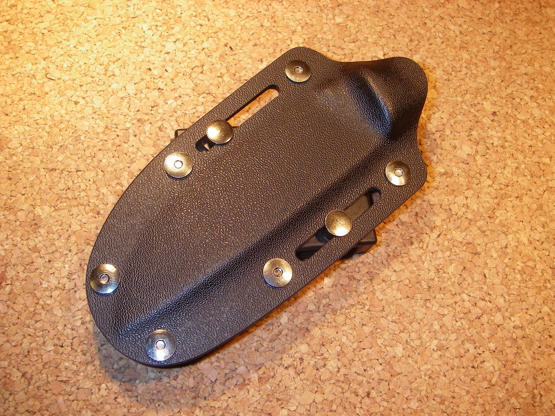

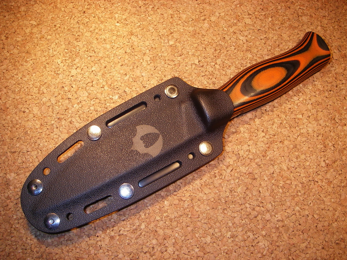

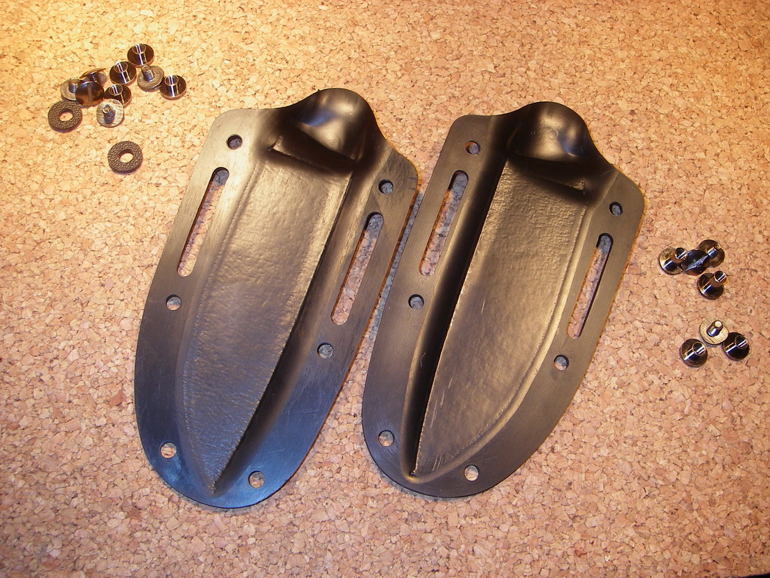

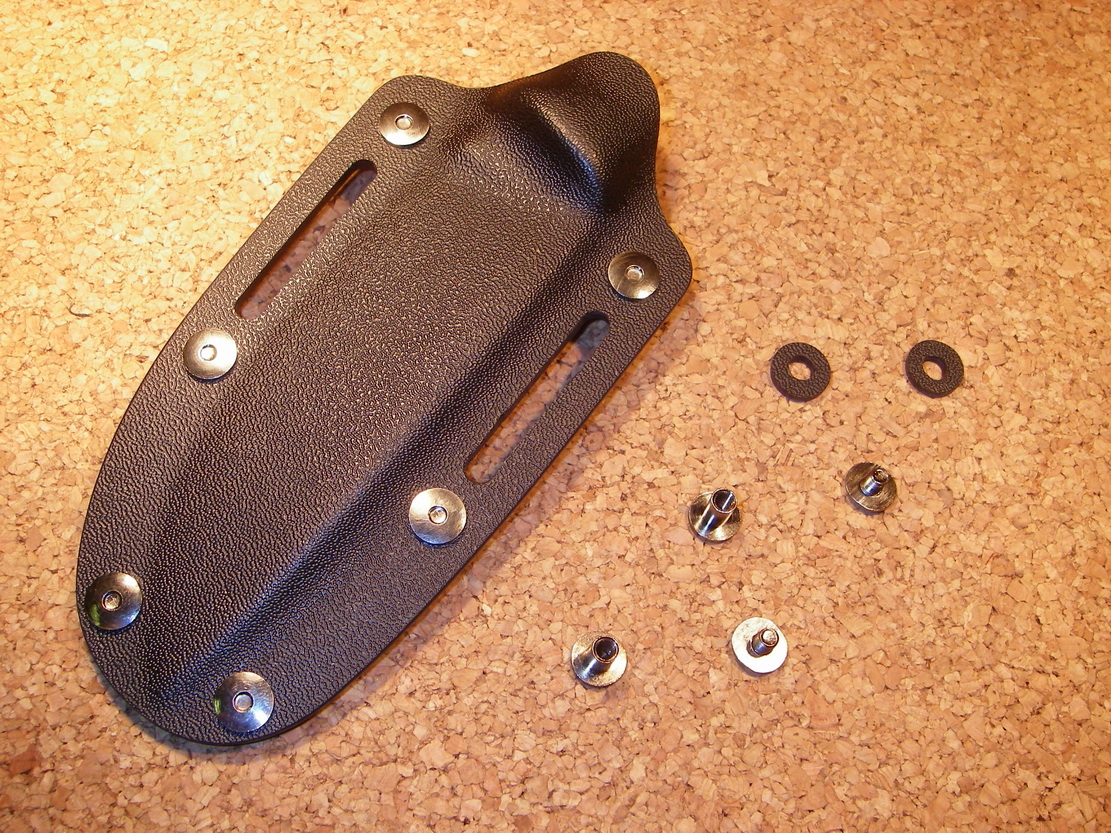

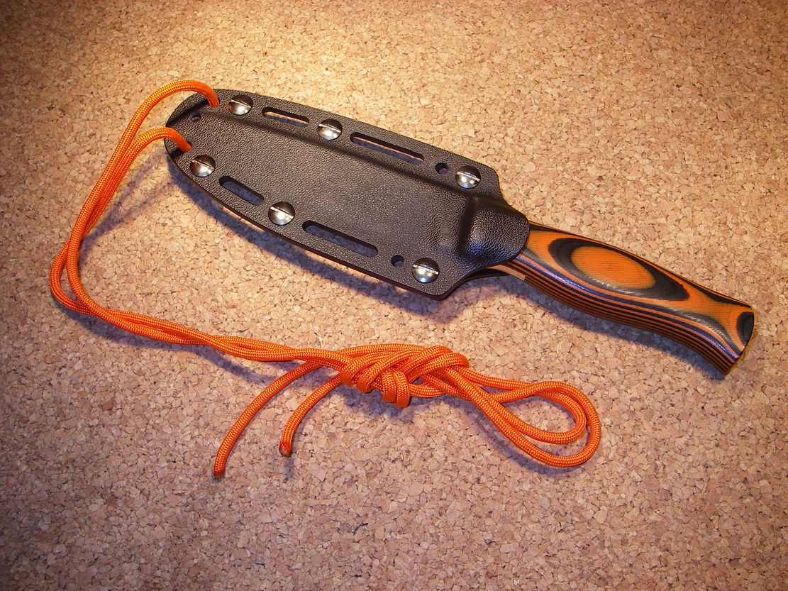

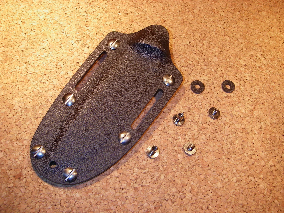

Были пожелания по разборным ножнам. Проработал этот вопрос. На фотках разборные ножны для моего Странника. Подвесы устанавливаются любые. Разбирать, чистить и собирать можно сколько угодно :)
IMGP9956.jpg [ 495.31 КБ | Просмотров: 18975 ]
IMGP9958.jpg [ 589 КБ | Просмотров: 18975 ]
IMGP9963.jpg [ 535.24 КБ | Просмотров: 18975 ]
IMGP9965.jpg [ 564.65 КБ | Просмотров: 18975 ]
IMGP9967.jpg [ 537.93 КБ | Просмотров: 18975 ]
IMGP9968.jpg [ 560.59 КБ | Просмотров: 18975 ]
IMGP9969.jpg [ 482.78 КБ | Просмотров: 18975 ]
IMGP9970.jpg [ 477.96 КБ | Просмотров: 18975 ]
СообщениеДобавлено: Ср авг 11, 2010 0:33
Вот это хорошо.

Не пробовали внутри кожей проклеивать ? Понимаю , что не гигиенично , но видел у СЛОНов , вроде нормально .
Душелов
СообщениеДобавлено: Ср авг 11, 2010 9:29
Всё шутим ? :) Сделать водонебоящиеся ножны,с возможностью чистки и обклеить их материалом,впитывающим воду и собирающим мусор... :)

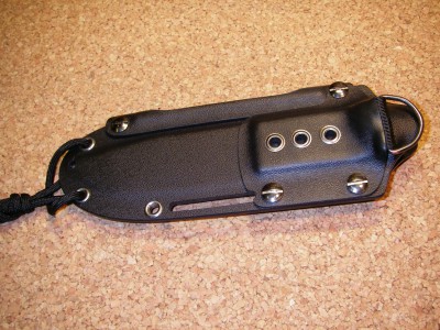

СообщениеДобавлено: Чт авг 12, 2010 22:44

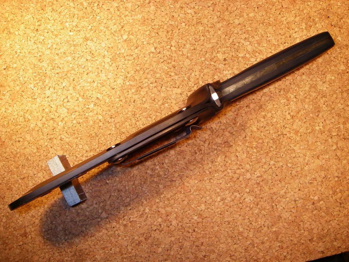

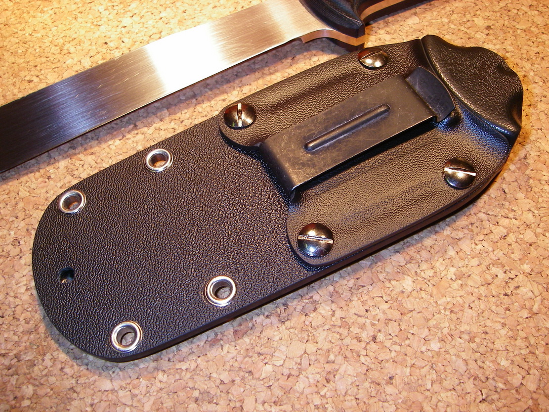

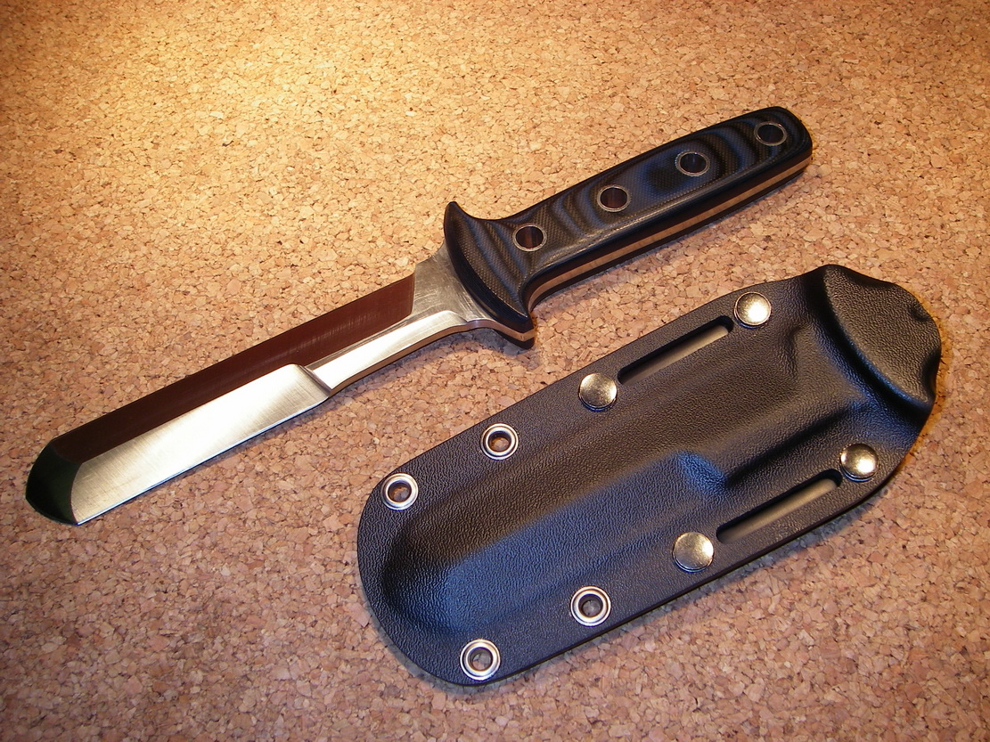

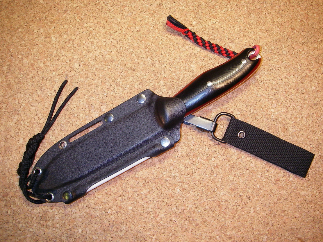

Сделал для наших друзей,я бы даже сказал братьев по оружию СЛОНов,ножны для "Айболита". Клиент захотел перевёрнутое ношение. Пожалуйста. Так как нож имеет одну сторону плоскую,а другую профилированную, был использован комбинированный метод с зонным нагревом. Результатом все были довольны и вот что получились.
СообщениеДобавлено: Чт авг 12, 2010 23:32
Душеловно так получилось. :mrgreen:

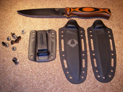

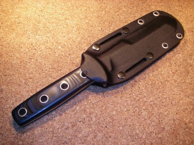

СообщениеДобавлено: Вс авг 15, 2010 21:06

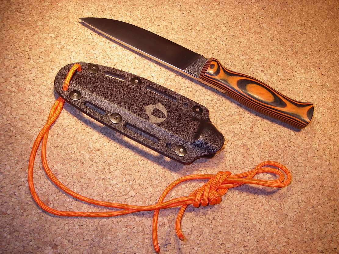

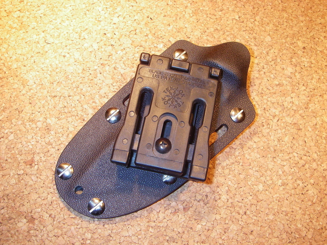

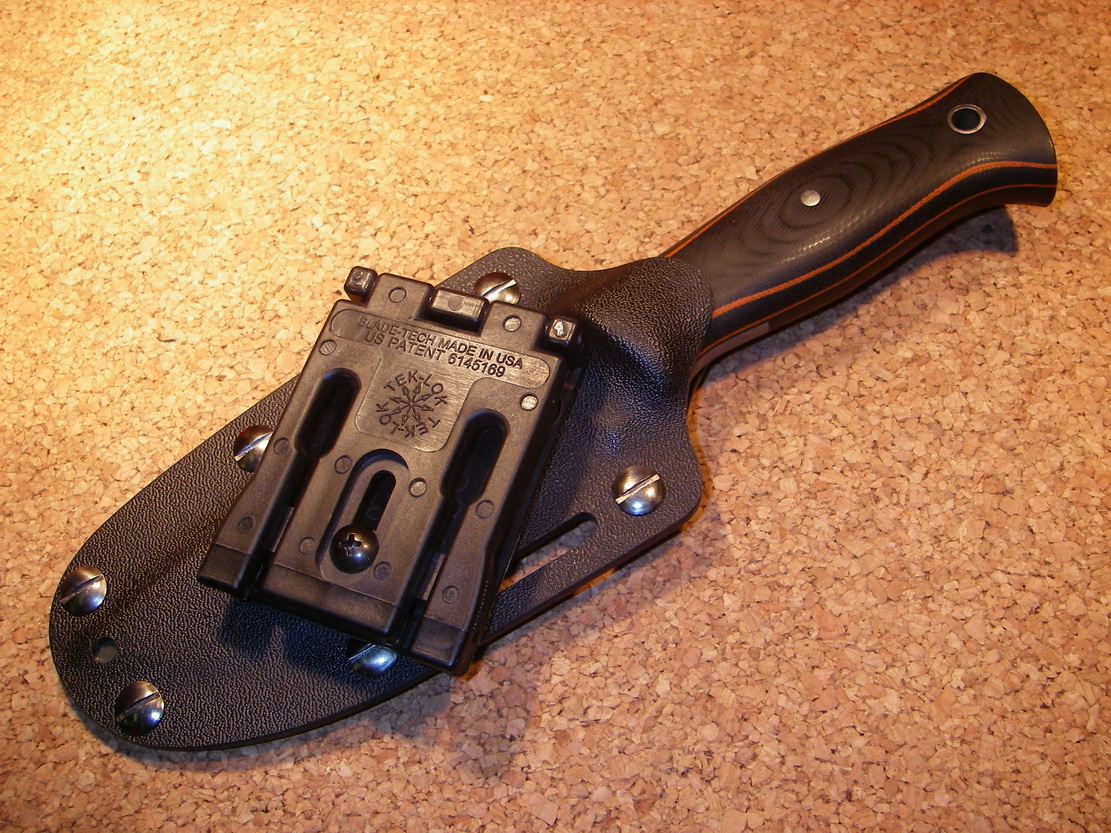

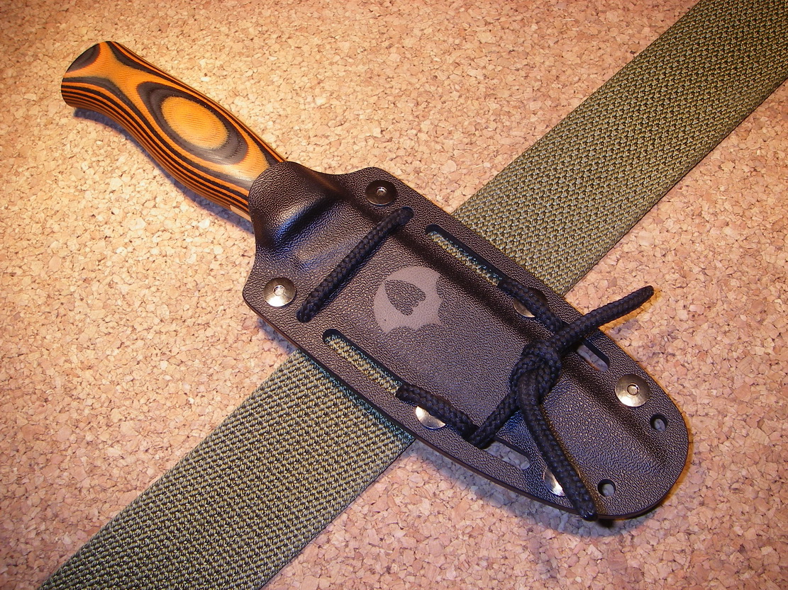

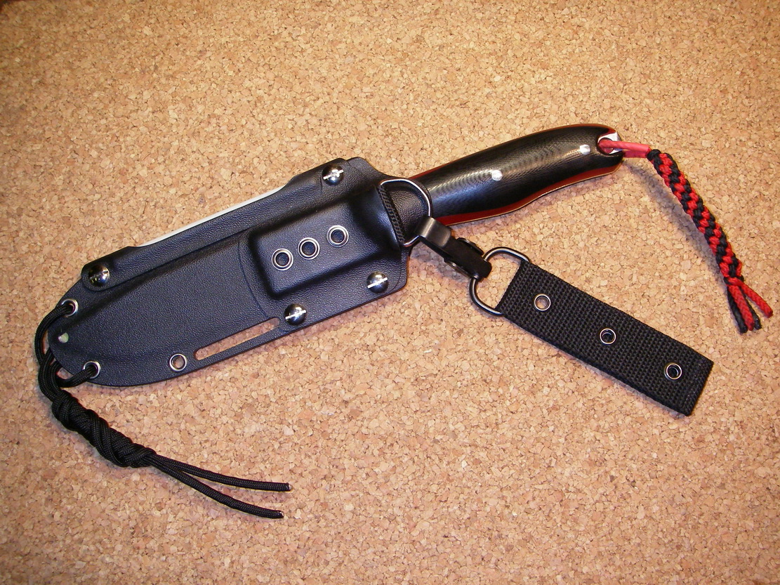

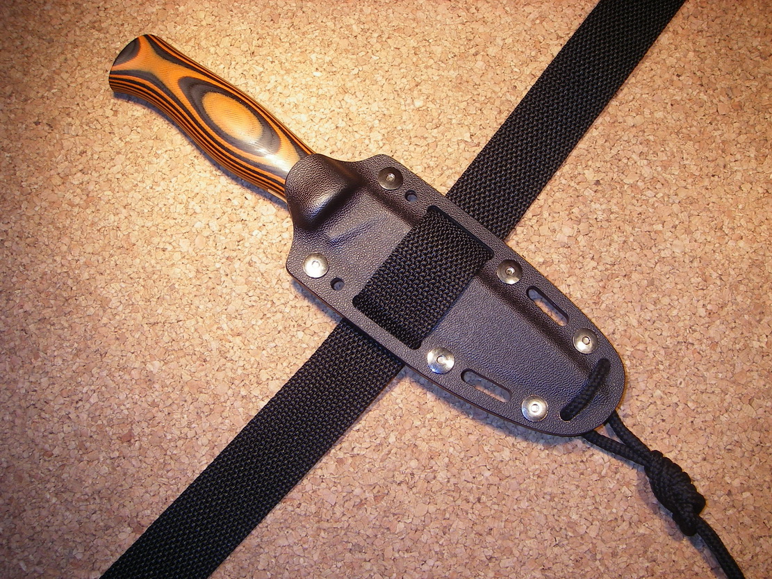

Проработал конструкцию разборных ножен. Дополнительные пазы Молле и отверстия позволяют использовать самые разнообразные подвесы и крепления. Да и без подвесов,нож можно закрепить великим множеством способов. На фотках лишь малая часть вариантов.
IMGP0025.jpg [ 574.69 КБ | Просмотров: 18903 ]
IMGP0030.jpg [ 551.84 КБ | Просмотров: 18903 ]
IMGP0037.jpg [ 574.19 КБ | Просмотров: 18903 ]
IMGP0035.jpg [ 508.02 КБ | Просмотров: 18903 ]
IMGP0040.jpg [ 574.24 КБ | Просмотров: 18903 ]
IMGP0041.jpg [ 565.3 КБ | Просмотров: 18903 ]
IMGP0044.jpg [ 609.01 КБ | Просмотров: 18902 ]
IMGP0046.jpg [ 621.39 КБ | Просмотров: 18902 ]
IMGP0048.jpg [ 574.77 КБ | Просмотров: 18902 ]
