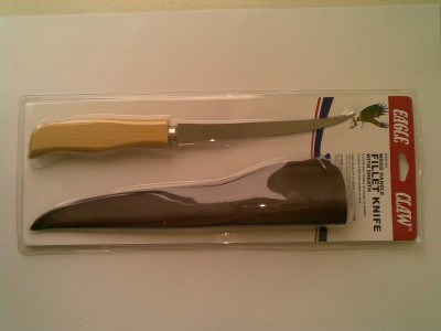

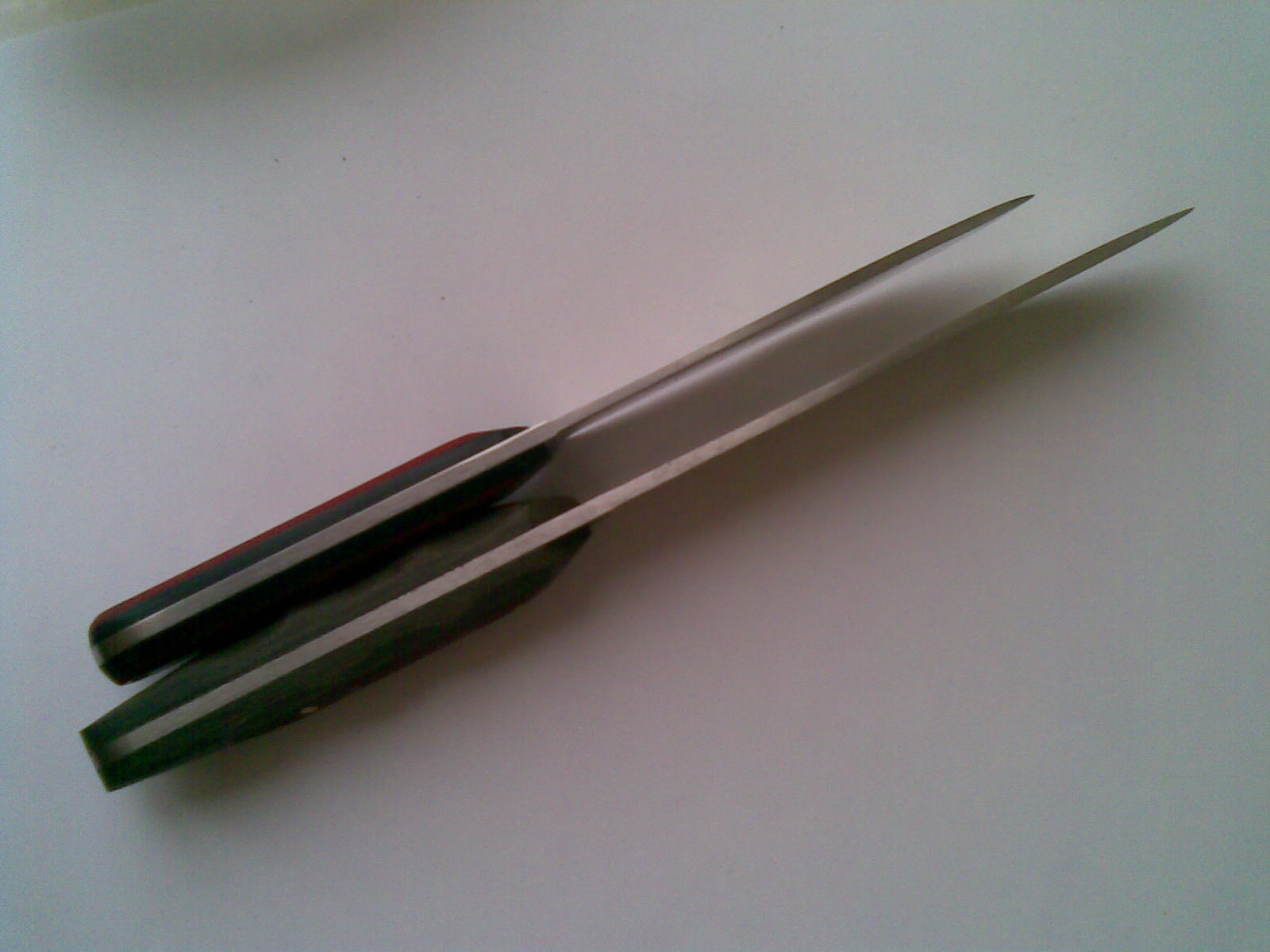

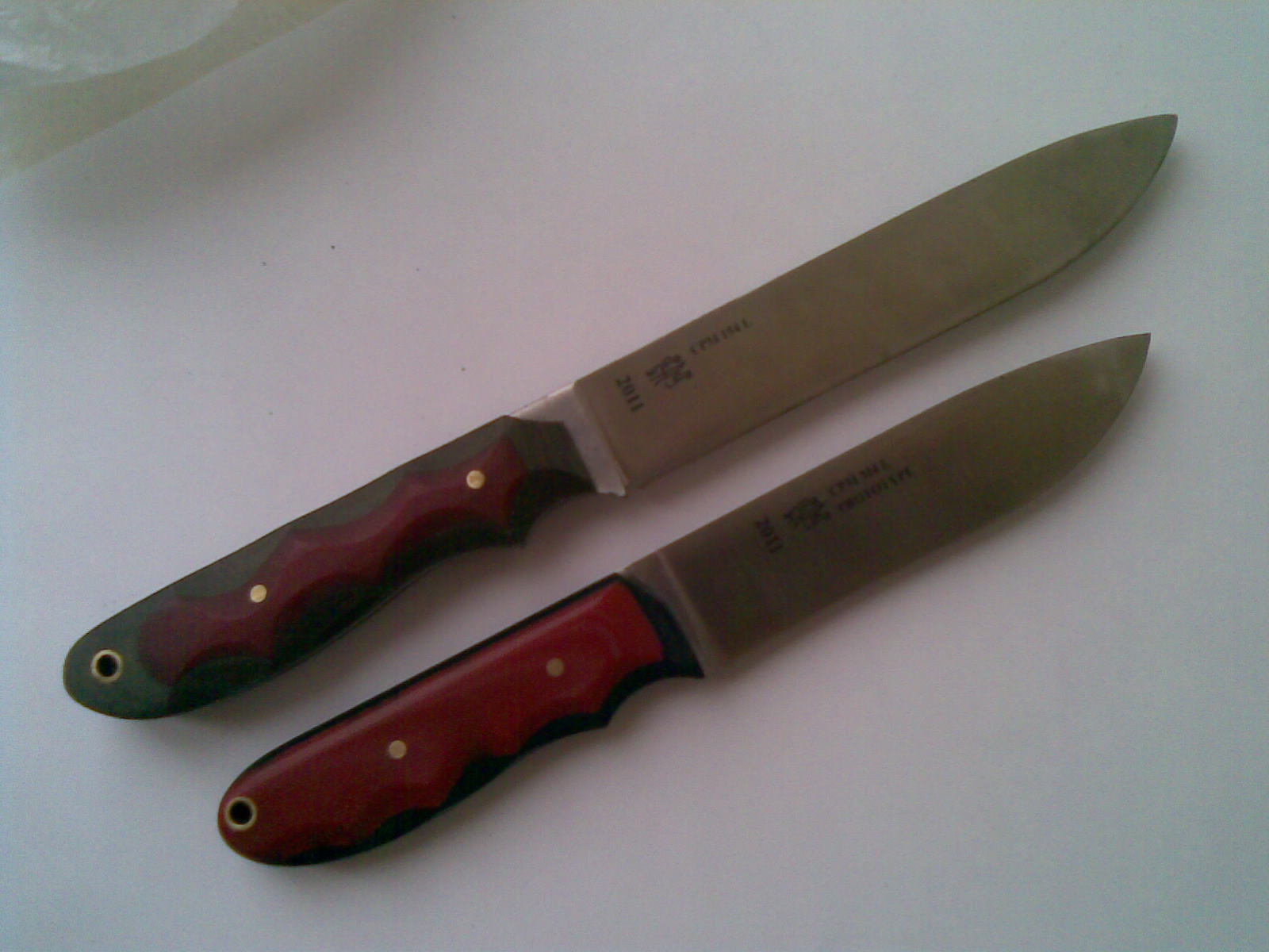

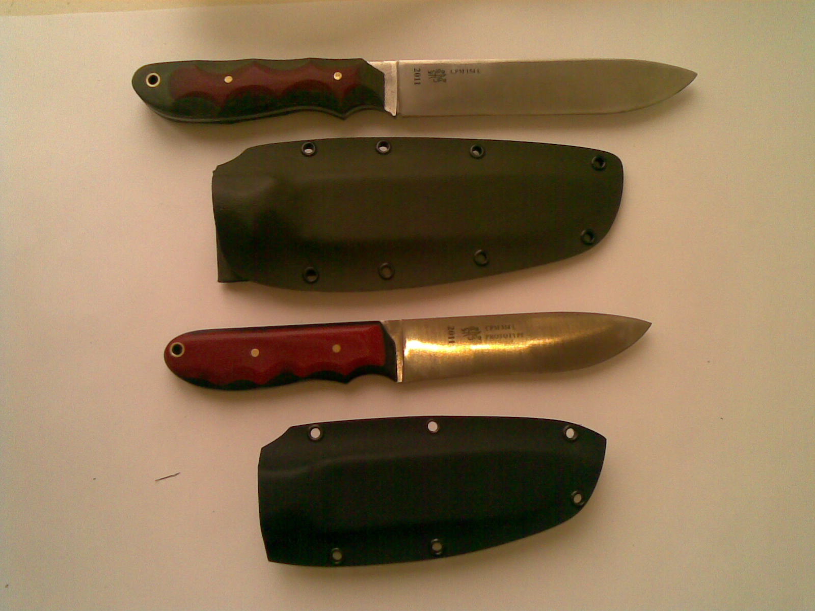

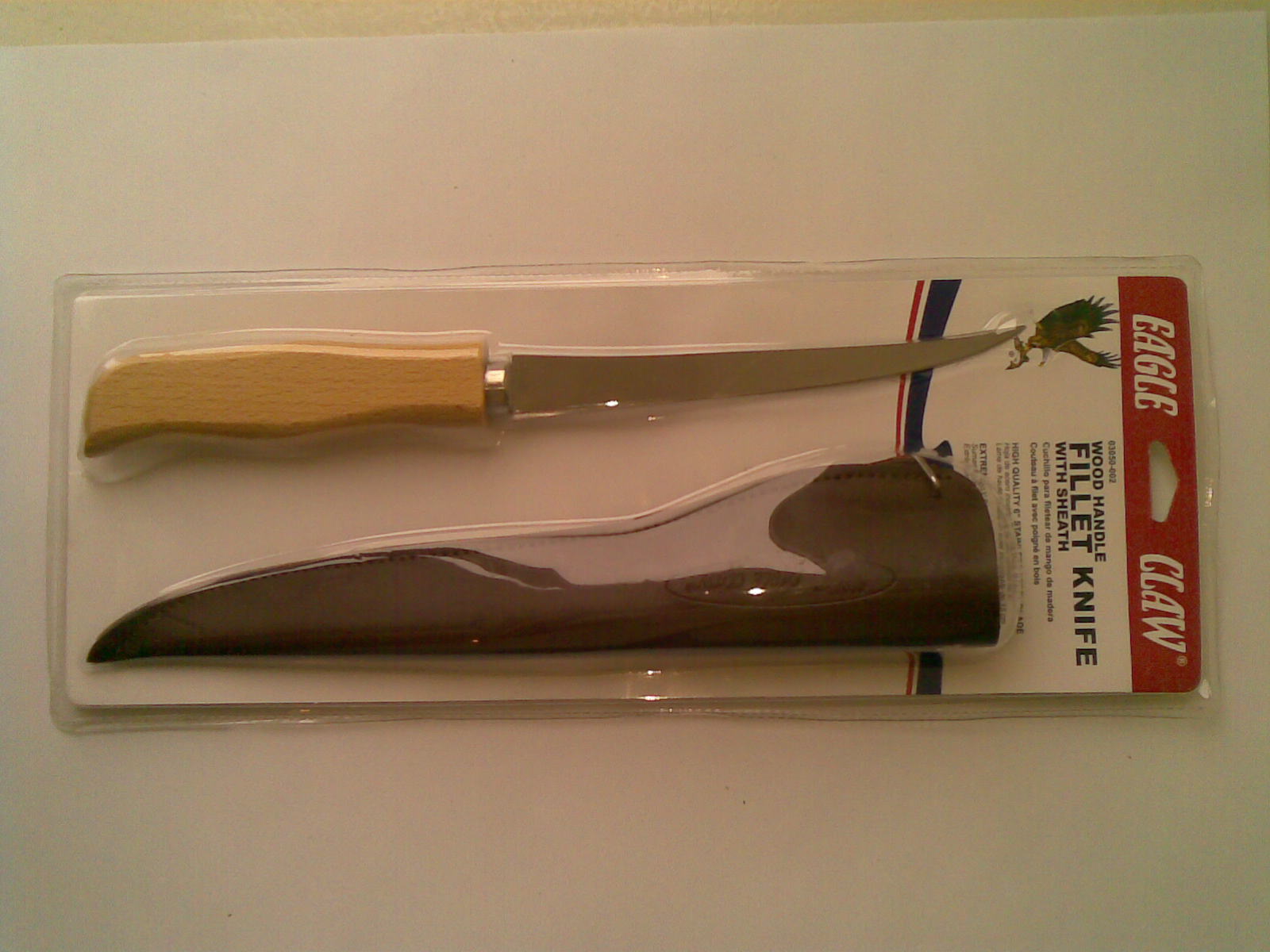

А вот, что я получил на самом деле (прошу прощения за фото, снимал телефоном, цифровик сломался, а Kaer в отпуске):
Фото441.jpg [ 148.92 КБ | Просмотров: 20358 ]
Фото442.jpg [ 141.73 КБ | Просмотров: 20358 ]
Фото444.jpg [ 168.33 КБ | Просмотров: 20358 ]
Фото445.jpg [ 174.17 КБ | Просмотров: 20358 ]

безличностно о ножах, что выложил ГАЛЛ.
по фоткам сразу видно - спуски у мелкого опять не от обуха, а за обухом начинаются.
зигзаг на рукояти - ое ое ое. видимо зигзаги в америке прямее.
про бонус я умолчу ибо безличностно про копеешный нож из валлмарта я говорить не могу.
Он не копеечный он 6 баксов стоит неужто такая компенсация не всех устраивает??:mrgreen: :mrgreen: :mrgreen:
http://www.flyrodshop.com/eagle-claw-6-fillet-knife

ГАЛЛ, извините, по фотографиям не понял
- у мелкого дульки нет?
- у мелкого боооольшая волна на РК?

а чё по 3 бакса за ножик - вполне себе арифметика :)

Точно так, еще расположение надписей на всех трех ножах - разное как и оттенки микарты (что впрочем не факт, возможны огрехи сьемки)

Ножи мне не понравились, и я и пожелал с ними расстаться, о чем и написал Билли на почту.
Напишу про недостатки:
1. Ножи не соответствуют размерам, озвученным вначале.
2. Микарта на ножах разной текстуры.
3. Рукояти разной толщины.
4. На малом зигзаг вообще отсутствует.
5. На малом ноже кайдекс на ножнах почти в 2 раза тоньше, чем на большом. Очень тонкий!!!
6. Тек-лок на малом и петля на большом привинчены винтами прямо к задней стенке ножен. Клинок внутри постоянно трется о головки винтов.
7. Малый я заказывал с Тек-локом и петлей, пришел только с Тек-локом.
8. Плохая заточка, РК гуляет.
9. На малом нет дульки и РК вогнута.
Точно так!
Все именно так. На большом еще и марка стали не дописана!
 Заголовок сообщения: Re: Форумный 2011. 15.11.10. последний день заказов
СообщениеДобавлено: Ср июн 15, 2011 11:07
на большом и спуски не от обуха.
