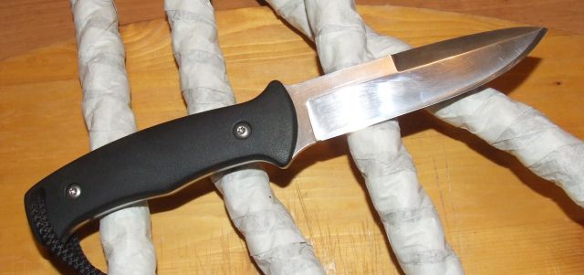

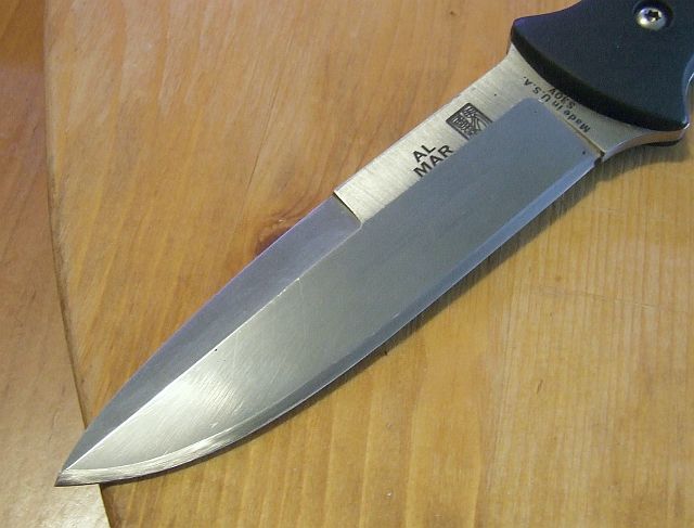

Ну, небольшое дополнение к теме.
Прошу прощения за качество - свет был не из лучших...
DSCF9484.jpg [ 39.79 КБ | Просмотров: 20559 ]
DSCF9487.jpg [ 51.58 КБ | Просмотров: 20559 ]
DSCF9490.jpg [ 79.52 КБ | Просмотров: 20558 ]
DSCF9506.jpg [ 86.5 КБ | Просмотров: 20558 ]
DSCF9589.jpg [ 60.07 КБ | Просмотров: 20560 ]

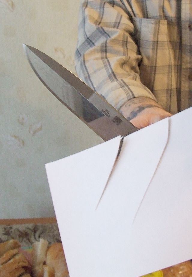

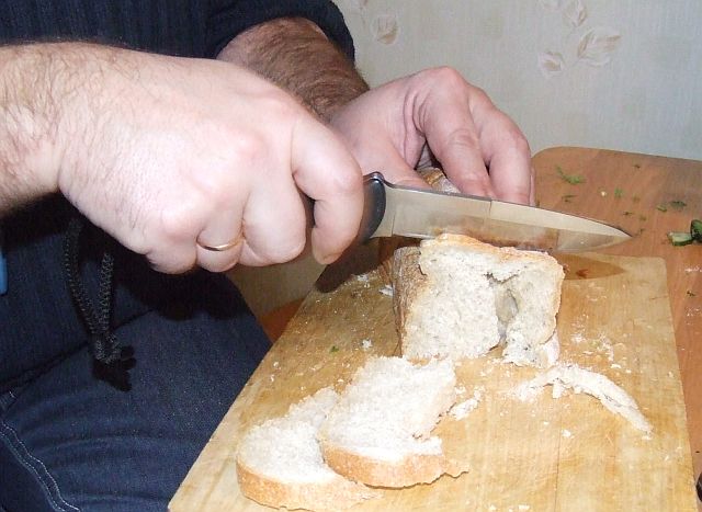

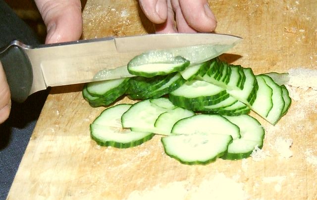

Grossfater Muller
СообщениеДобавлено: Пн фев 05, 2007 14:57
Тьфу, блин, снимки вставились в обратном порядке...
Это я к тому, что после всех резов АлМар грубовато, но резал бумагу, шинковал огурчик - и т.д.
Собственно, подвиг Геннадия Максимыча был незапланированным, собирались-то мы изначально потестировать кухонники - но это не так интересно, разумеется...
DSCF9591.jpg [ 58.78 КБ | Просмотров: 20556 ]
DSCF9598.jpg [ 70.84 КБ | Просмотров: 20556 ]
