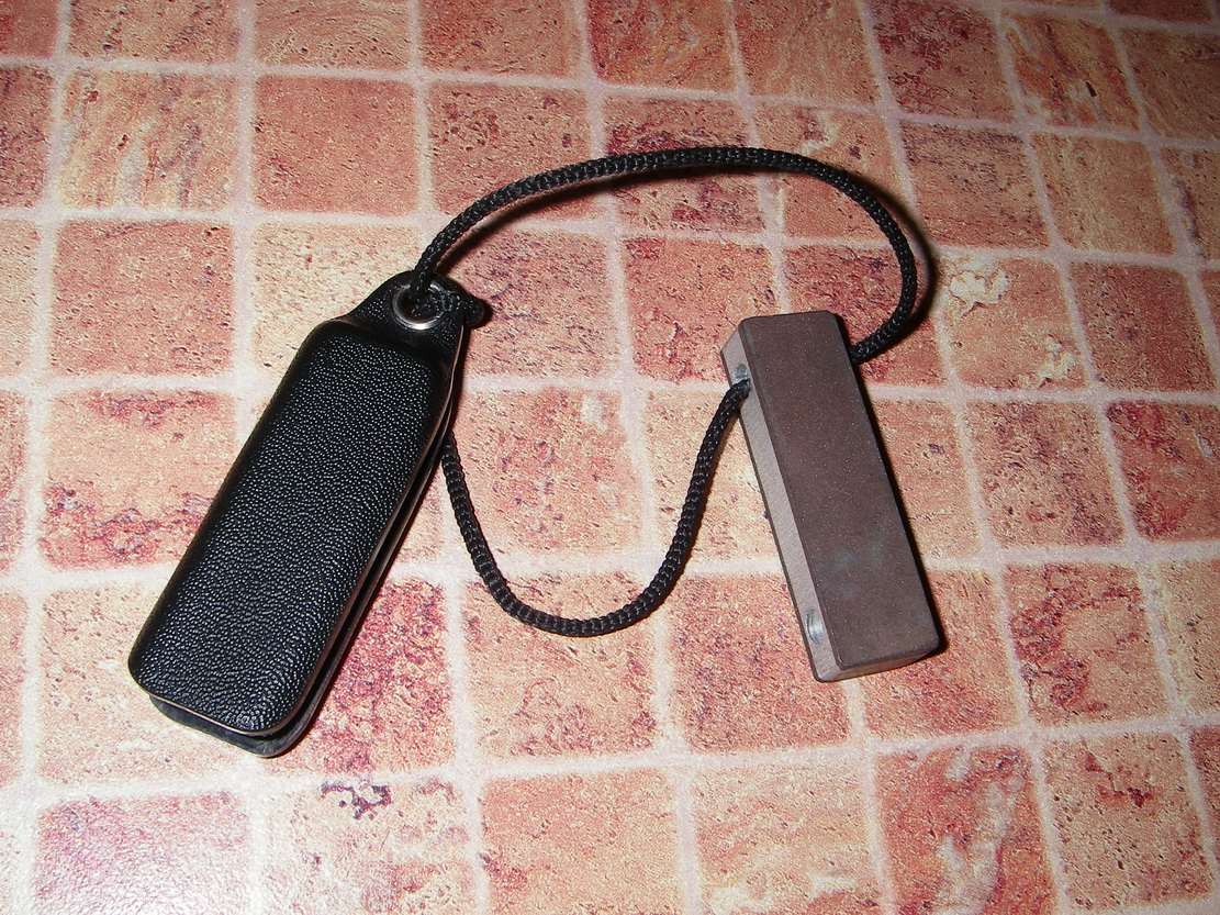

Вложение 1.jpg больше недоступно
на ремень и вперёд. Двухсторонняя, средней и мелкой зернистости. Но мне такая больше нравится.
2.jpg [ 597.95 КБ | Просмотров: 14510 ]
Именно такую я и заказывал, но пришла первая. :(

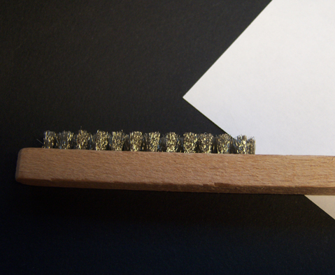

Моро писал(а):
Может, кто знает что делать?
Берётся мелкая латунная и стальная кор. щетка, по типу как ранее были для очистки напильников и/или поверхностей от ржавчины.

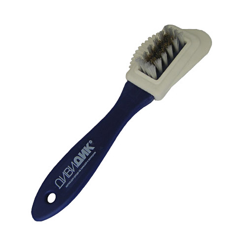

Я пользуюсь такой
1fe890a27ef074acf2d1e06bab3d4f31.jpg [ 19.96 КБ | Просмотров: 14430 ]
С любым средством вроде Фейри. Латунная карчетка, щетина, и мягкая резина как ластик. Получается хорошо, и стоит в любом обувном магазине 60-80 р.

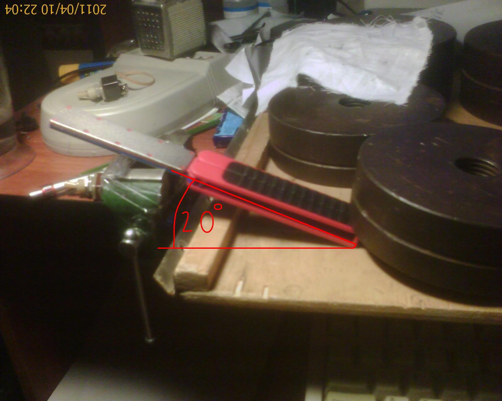

В общем купил я точилку Lansky( http://www.lanskysharpeners.com/LDFPDS.php ) с одной стороны Coarse с другой Fine,сначала по неопытности/глупости выставил угол в 40(угол рк получился 80 :mrgreen: ,потом переточил на 20 градусах :D
но всё равно плохо режет даже бумагу принтерную.делаю по 50 движений на стороне грубой и результат 0,к доводочной вообще не притрагивался
Если кто забыл нож у меня Ontario RAT Folder 1 сталь AUS 8
Поглядел видео про точение на рез волоса-стоит ли брать камень на 120 микрон? viewtopic.php?f=21&t=11079
Что не так я делаю?
Маслом сначала пользовался-Balistol оружейное(просроченное правда но думаю ничего страшного),но почитав советы Тов.Bambr 11 отказался от него помыв камень фейри
Комментарий к файлу: система у меня такая,может дело в ней?)
точилка.jpg [ 126.38 КБ | Просмотров: 14423 ]

А у Вас много этих курвов через ре? Есть ведь и круглые алмазы.
Maxim
 Заголовок сообщения: Re: Очередная тема про точилки...
СообщениеДобавлено: Вс апр 10, 2011 23:30
Да, во-первых есть круглые алмазы (постил выше аж два раза), во-вторых, уважаемый gs135, то, что Вы купили, вернее то, что на фото - это точилочка аутдорная для создания угла и т.д. на только что бывшем в остром состоянии предмете, который надо подточить с созданием правильного угла из правильного, но деградировавшего в процессе работы. Вы же создали угол 80°, теперь, чтобы создать угол в 40°, Вам надо либо вспотеть, либо купить плоские алмазики конкретно ниже медиума, медиум и файн, можно ещё х-файн, или просто что-то грубое только, затем переточить режик (аус-8 переточить не сложно). А потом довести на своей карманной точилочке. Но лучше просто вспотеть и всё сделать на ней - это возможно за 25-40 мин. :|

На счёт твёрдых камней - це вестч, но если у Вас совсем ничего не получается - ограничтесь своим файновым алмазиком - этого для бритья уже достаточно, твёрдые камни типа чёрного арканзаса и подобных - это уже для строгания волоса... :| .
