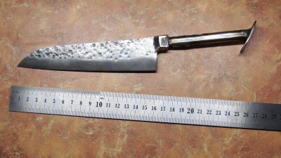

Честно говоря любопытно кто сможет насадить рукоять на такую заготовку :D Думаю сквозным трудно назвать,только накладной.
DSC04803[1].jpg [ 28.71 КБ | Просмотров: 5579 ]
DSC04804[1].jpg [ 16.42 КБ | Просмотров: 5579 ]
Mantiss
 Заголовок сообщения: Re: монтаж рукояти
СообщениеДобавлено: Вт апр 05, 2011 23:50
Мало ли... Дед Димон ж "мифическое существо"... И способности у него должны быть соответствующими...
СообщениеДобавлено: Ср апр 06, 2011 0:18
Честно говоря любопытно кто сможет насадить рукоять на такую заготовку Думаю сквозным трудно назвать,только накладной.
Ни, намотной - технологичнее :lol:

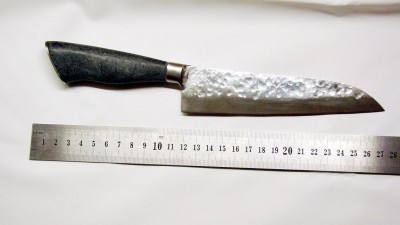

СообщениеДобавлено: Чт апр 07, 2011 12:15
Garry писал(а):
А это какой тип монтажа, на вот этом ноже ?
А где же знатоки типов монтажа? :roll:
Где же вежливые ответы на поставленный вопрос? :roll:
Где масса советов и подсказок? :roll:
Где посты типа : Вот у одного моего знакомого, другой знакомый, так он такой монтаж..... :roll:
