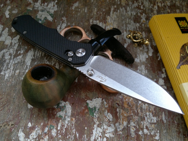

Могу частично отчитаться по EL-02. Не тест, скорее впечатления и история доработки.
Сделан EL-02 конечно гораздо лучше чем бокер+магнум вместе взятые (которые китайские, а не Тайвань). Очень понравилась текстура G-10, к руке просто прилипает. Косяков тоже хватает. Сведение почти в 1мм. Сам нож просто тяжеленный. Плашки высверлить они сцуки конечно не догадались, если дойдут руки придётся самому сверлить. Поганый осевой винт с тремя дырками.
Аксис полностью скопирован с bm710, только сделаны хитрые пропилы на самих шпеньках аксиса для разборки. Вот только пятка клинка параллельна оси по которой ходит аксис. В результате аксис просто залипает.
Сталька мягкая, мягче чем на кершовой собаке. Точится легко и заточку держит приемлемо, не садится сразу.
Пока отполировал площадку клинка по которой ходит аксис. И сточил почти на 1мм пятку клинка под упорный штифт. Теперь аксис работает отлично, не залипает, но и не срывается. На очереди сверление плашек для облегчения ножа. Подпилил винты крепящие клипсу, теперь не выступают из плашек изнутри.
Самый главный косяк: неустранимый люфт клинка, отверстие в клинке больше чем осевой винт.

А у меня на его клоне - VN Pro K740 - все отлично... :(

У меня тоже не сразу появился. В щель заходила часть фторопластовой шайбы. Как бортик был выдавлен на ней.

Все таки не может кЕтай без косяков. У меня из серии VN Pro - 3 ножа, 740, 741 и 742 - пока вроде не вылезло ничего. Скажем так - тест на повседневность, резание всего подряд. Поживем - увидим. Пока - доволен.
