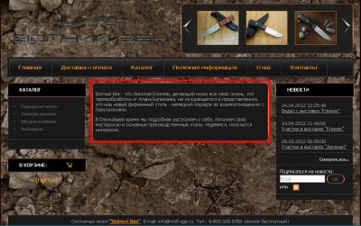

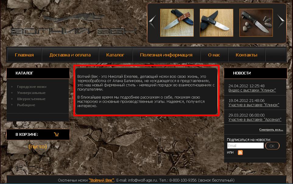

Волчий век? :D Что то до боли знакомоме
 Заголовок сообщения: Re: По каким признакам это ХО
СообщениеДобавлено: Чт янв 17, 2013 15:58
6910524.jpg [ 119.99 КБ | Просмотров: 12980 ]

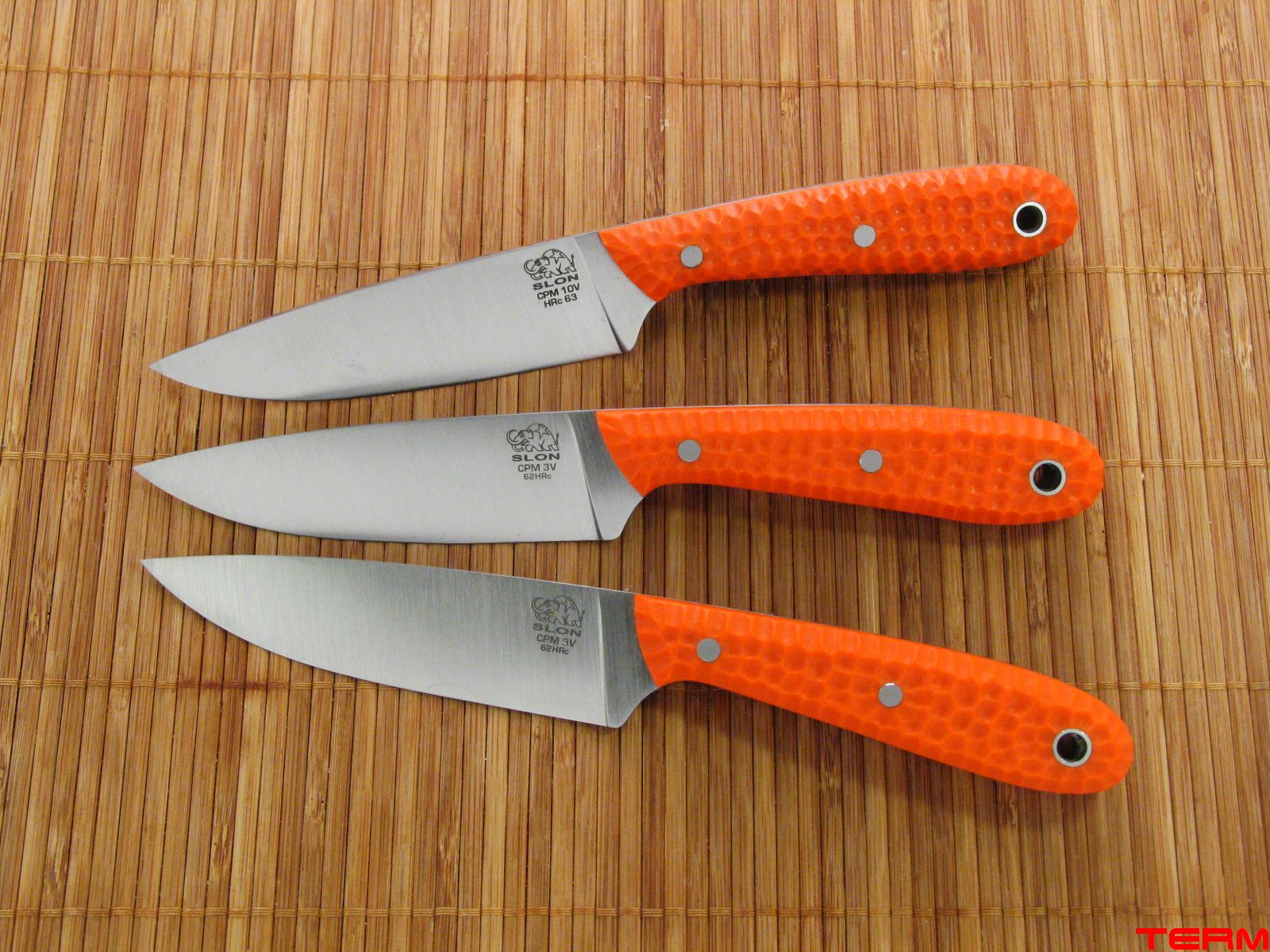

Николай Ежелев-это СЛОНЫ вроде были, насколько я понимаю.
у нас даже тема висит viewtopic.php?f=30&t=13225
3383282.jpg [ 344.84 КБ | Просмотров: 12957 ]
