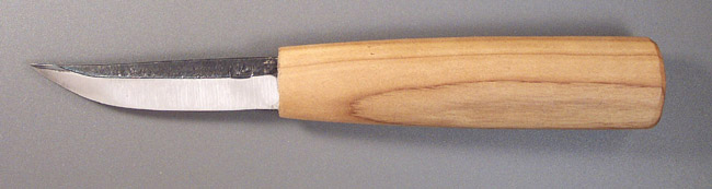

Stingy
СообщениеДобавлено: Пт авг 17, 2007 12:02
А я как-раз пытаюсь разложить по полочкам скандинавов :) Финны, шведы, норвеги... Через недельку Леша Sissi вышлет мне перевод статьи о истории и классификации финских ножей, у них тоже север-юг разнятся. А вообще, классический puukko вот :) -
ypp07ns_LRG.jpg [ 41.3 КБ | Просмотров: 17451 ]

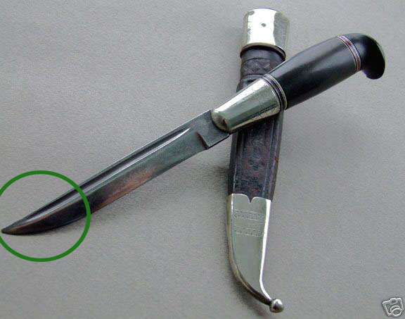

В последнее время, дизайн более распространённого финского ножа "Puukko" стал постепенно деградировать под дизайн Американских и не только, и выразить предрасположенность конкретного вида к тому или иному, становится всё сложней, это как сейчас принято называть негров Афро-Американцеми, этот термин можно отнести и к "Puukko". Чёткое визуальное определение Русской "Финки" и Финского "Puukko" можно было наблюдать до конца 80-х годов, сейчас дела обстоят по другому. Скандинавы постепенно стали утрачивать свои культурные ценности в погоне за прибылью. Именитых Скандинавских мастеров постепенно вытеснило новое поколение, которое ориентируется на Запад, исходя из всего этого, мы становимся свидетелями эволюции Скандинавского ножеделия, на фото которые мы видим ниже, выражены характерные признаки "Puukko" и "Финки", не важно есть ли у Финки гарда, или она отсутствует, но на фото 101% Русская "Финка".
Гарда на Финке добавлена с целью её прямого предназначения (надёжный и уверенный хват в руке) и эффективности при использовании. Следующие характерные признаки и различия Русского от Финского, это "Скос" или как мы его ещё называем "Щучка", Русский скос ярко выражен своей глубиной и резкой курносостью, Финский же, более пропорционален относительно клинка и к острию клинок сужается (по ширине а не по обуху), а у наших клинок немного расширен перед скосом.
Сейчас уже мало кому интересно изготавливать Финки, времена другие, мода изменилась, да и надоело всем смотреть на одно и то же.
Но лишь некоторые, до сих пор остаются преданными приверженцами старых традиций и занимаются реконструкцией ножей времён наших дедов и спасиБО им за это.
Дальше нароем больше!
А может быть статью организуем? 8)

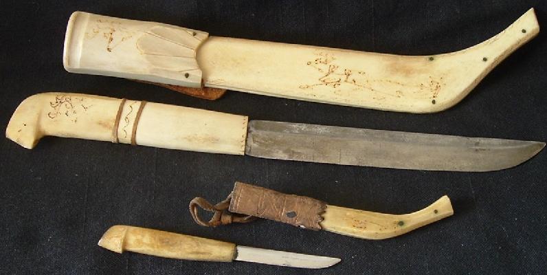

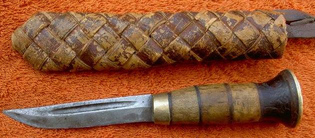

СообщениеДобавлено: Пт авг 17, 2007 16:13

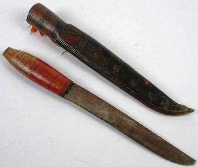

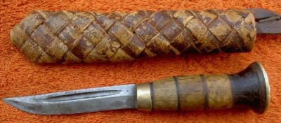

Ну, начну пока с себя, помогут мне, Финские друзья.
Вот несколько фото, ну хоть и не ископаемые ножи, но всё же не мало важные факты культурного наследия.
Предназначение первого ножа мне не очень понятно.
2-й нож, нож оленевода - длинномер, маленький вспомогательный, либо в некоторых случаях, служил ещё и правочным.
3-й Нож егеря, практически универсальный, этот нож стал основой к изготовлению ножей для регулярной Финской армии в 1937-39г.г, (но не во всех случаях), претерпев некоторые изменения.
8) Дальше будет интересней. (Блин, времени не шиша нет!)

СообщениеДобавлено: Пт авг 17, 2007 16:26
О! Отлично, спасибо!
Какими годами датируются ножи?
И третий нож не прикрепился :oops: .
Денис
СообщениеДобавлено: Пт авг 17, 2007 17:22
Даты указаны в заголовках, над фотками.
А я все фотки вижу! 8)

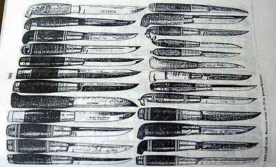

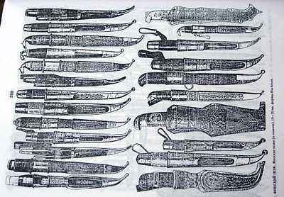

Эх, такое обсуждение затевается, а я пролетаю - уезжаю на неделю в Финляндию :D Придётся на месте изучить проблему.
Для наглядности обсуждения выкладываю иллюстрации к теме "Финский нож" из "Энциклопедического словаря холодного оружия". Большое спасибо автору за столь внушительную подборку:
http://www.bladesmagic.spb.ru/images/puukko/120.jpg
http://www.bladesmagic.spb.ru/images/puukko/121.jpg
http://www.bladesmagic.spb.ru/images/puukko/122.jpg
http://www.bladesmagic.spb.ru/images/puukko/123.jpg
http://www.bladesmagic.spb.ru/images/puukko/124.jpg
http://www.bladesmagic.spb.ru/images/puukko/125.jpg
http://www.bladesmagic.spb.ru/images/puukko/126.jpg
http://www.bladesmagic.spb.ru/images/puukko/127.jpg
http://www.bladesmagic.spb.ru/images/puukko/128.jpg
http://www.bladesmagic.spb.ru/images/puukko/129.jpg
http://www.bladesmagic.spb.ru/images/puukko/130.jpg
120_m.jpg [ 21.96 КБ | Просмотров: 17343 ]
125_m.jpg [ 26.75 КБ | Просмотров: 17331 ]
