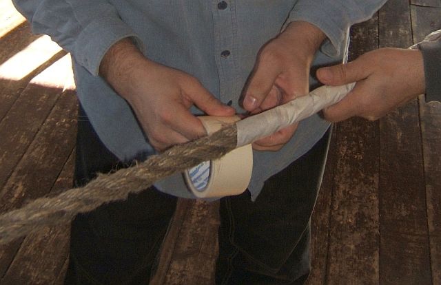

Господа, прошу прощения, что вновь поднимаю эту старую тему (удивительное дело - поиск по ключевым словам :wink: ) - но хотел бы сделать ряд уточнений.
Итак, что касается тестирования ножей на рез каната:
1. Канат приобретался самый простой - отечественный, грубый, пеньковый, диаметром около 25-30 мм.
2. Скотч был самый обычный - малярный. Отмечу, что он прилегал к канату плотно, не был мокрым и клеевая основа у него не отслаивалась - так что предположение уважаемого Василия Калифорнийского:
"То что канат в Перьми ни разу не порезался, это несерьезно, особенно фраза типа - "завяз" в канате, возможно он облепился клеем изоленты и приклеился боками так что протянуть невозможно было... Кроме того "никудышная" заточка hamagiri-ha - ракушечная, которую на элитных катанах применяли "исправденная" Генадием Николаевичем, просто настораживает." - вынужден отклонить.
В порядке хохмы - Василий, что именно Вас настораживает? :)
Не считаете ли вы, упаси Господи, что Spyderco или Helle тайно совершают в Пермь денежные переводы? :lol: :lol: :lol:
3. При тестировании ножом (на котором присутствовало, к слову, не менее 10 человек) именно РЕЗАЛИ - возвратно-поступательными движениями, а не продавливали с упором на клинок - как это я могу видеть на представленном японцами снимке.
4. Наконец, о результатах. Они нас, надо сказать, обескуражили ничуть не меньше, чем всех участников данного обсуждения. Могу лишь повторить наши выводы:
"Ножи с заводской линзовидной заточкой (Fallkniven и Kitano) оказались в явных аутсайдерах (1-2 реза) - лезвие попросту "затиралось" волокноми каната и не шло вглубь. Также и полноразмерный Katz, прекрасно показавший себя прошедшим летом при рубке точно такого же каната, в резе не показал себя никак - сказывается большая толщина лезвия за РК."
http://grossfater-m.livejournal.com/569 ... mode=reply
Так что, как видите, дело не в принижении собственно "Рокстеда" - а в том, что при РЕЗКЕ каната ножи с линзовидной (и схожих типов) формой спусков себя показали плохо.
Что же до копирования японцами на ножах (тем паче - коротких складниках) "мечевой" заточки - то это, увы, всего лишь "особенности пейзажа", к качеству реза отношения не имеющие.
У меча и у ножа совершенно разные и задачи, и сферы, и способы применения.
Если будут какие-либо вопросы - с удовольствием отвечу.
PS Насчёт "водка стынет" - употребляли, конечно - но ПОСЛЕ тестирования и фотоаппарату не наливали. :)
Комментарий к файлу: Тот самый канатик

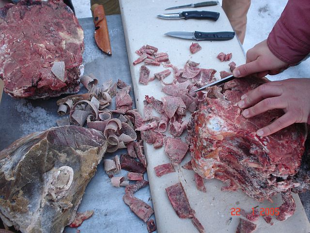

СообщениеДобавлено: Чт ноя 16, 2006 17:14
Тестирование в своё время делали и по мороженому мясу.
Именно по результатам того теста и взял я себе КолдСтиловский "Ультимейт Хантер".
И на канате себя хорошо проявили ножи с бритвенными, вогнутыми спусками.
Так что более всего тяготею именно к таким ножам (хоть их механическая прочность несколько ниже).
