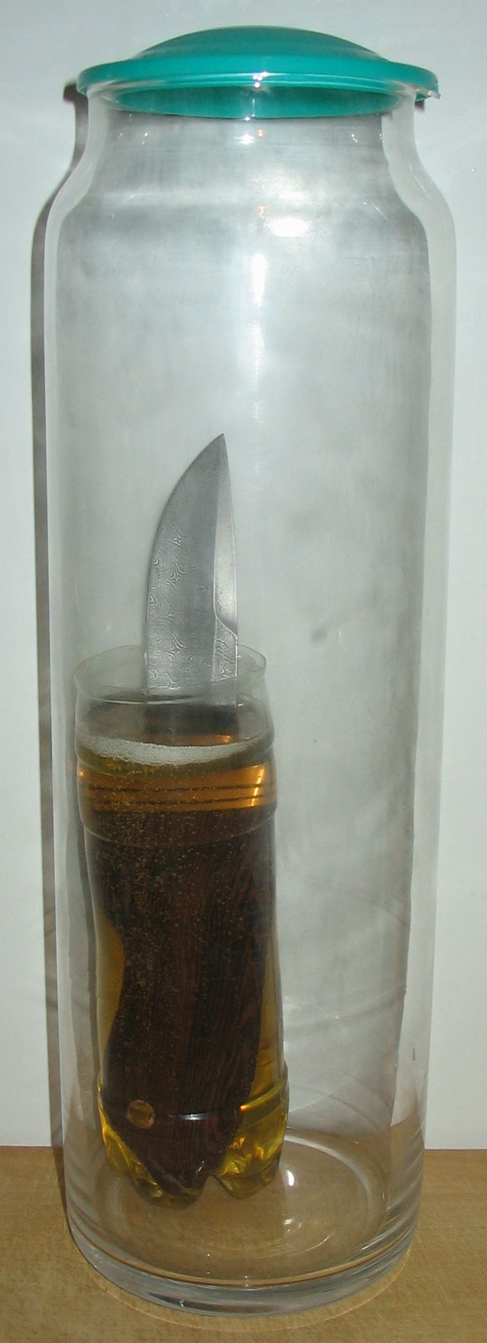

Видимо, есть зачем. Чебурковский Грог с рукоятью из венге пропитывал льняным маслом. В Цепрере-вакси-вакуум. Куча пузырьков вышла.
пропитывал венге в вакууме.
действительно, куча пузырьков!
damask07.jpg [ 127.43 КБ | Просмотров: 9529 ]
