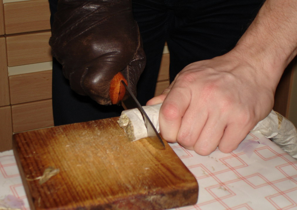

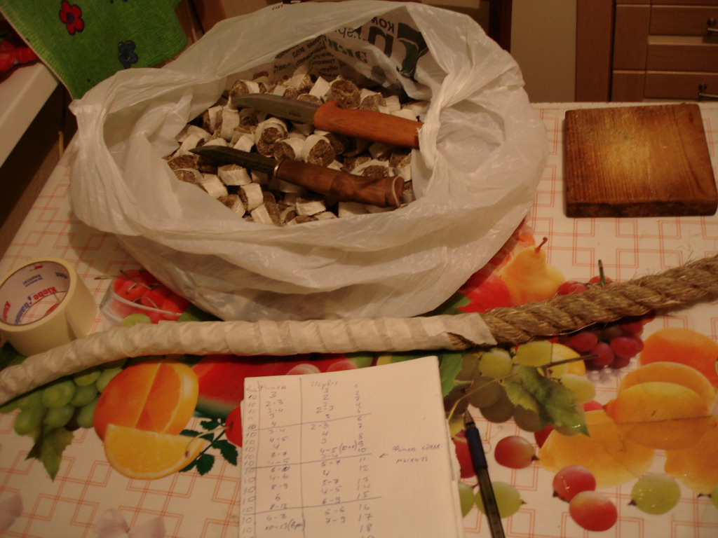

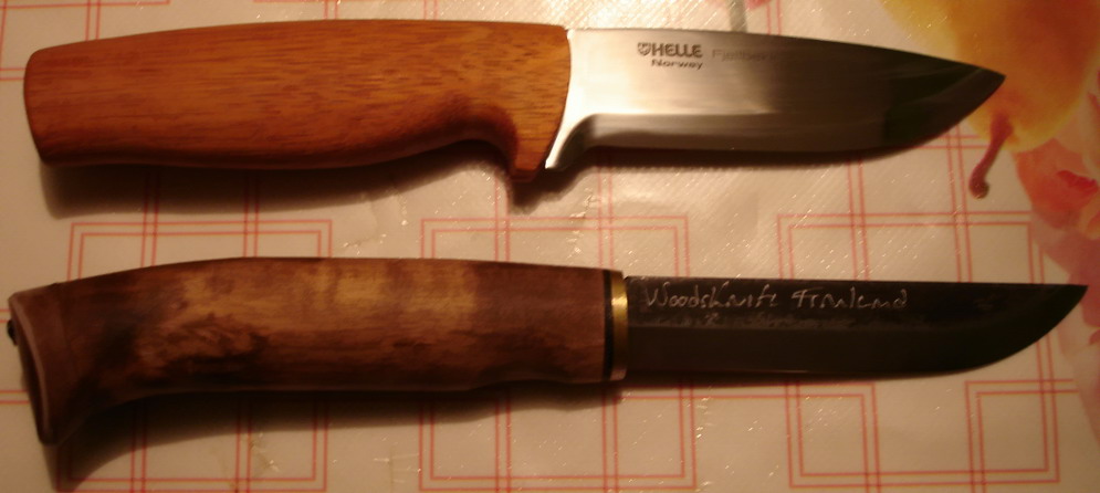

Собрались мы сегодня с Володей(Камикадзе)порезать канат.Хелле и финский нож,участник предедущих тестов.

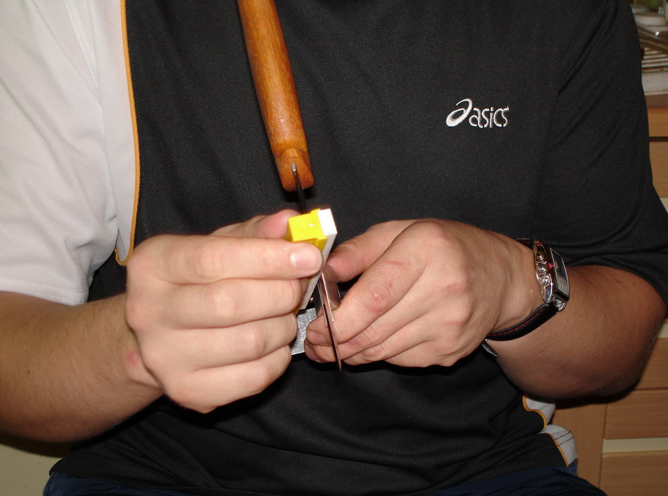

Резали по очереди по десять раз одним и по десять другим ножем,ножи заточены на одинаковый угол.
Результаты:
финка хелле
1-10- в 3 дв. в 3 дв режут бодро,примерно одинаково
2-10- 2-3 в 2
3-10- 3-4 3
4-10- 3 2-3 Хеле поудобней,рукоять эргономичнее
5-10- 4 3
6-10- 3-4 2-3
7-10- 4-5 4
8-10- 4 3
9-10- 6-7 4-5 (отрезал11 вместо 10)
10-10- 4-5 3-4
11-10- 6-10 5-7 финка начала мылить
12-10- 4-6 4
13-10- 8-9 5-7
14-10- 6 4-5
15-10- 8-12 6-9 хелле подсел,мылит
16-10- 6-8 5-6
17-10- 10-13(6раз) 7-9 Все,хватит!
166 раз 171раз

Хелле, как я погляжу, выиграл с неначительным преимуществом.
Это влияние геометрии? Или нет?
 Заголовок сообщения: Re: Рез каната скандинавскими ножами из углеродистой стали.
СообщениеДобавлено: Сб ноя 29, 2008 23:21
Скорее геометрия,рукоять поудобнее,точится очень легко,вообщем понравился.
СообщениеДобавлено: Сб ноя 29, 2008 23:23
Кстати, модель ножа Helle HE48G "Fjellbekk", если интересно.
Хелле немного, но шел впереди. Рукоять у него поудобнее, да и строй клинка. Закончили тест, т.к. финн сдал, а норвежец еще резал.

Меня давно мучает один вопрос, но всё как-то стесняюсь его задать найф-тестерам. Сейчас я это сделаю: А куда вы нарезанные пятачки каната деваете после испытаний? :wink:
СообщениеДобавлено: Вт дек 02, 2008 21:54
:lol: А куда их девать? Только в помойку.
