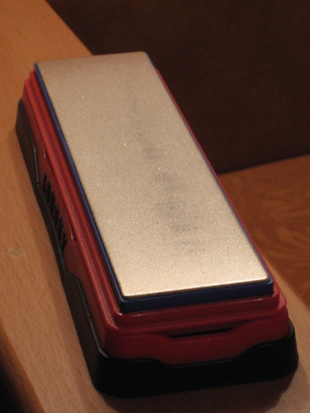

Прошу простить. Немного вклиниваюсь. Но вот хороший алмаз от лански. 22,5 см длиной.
очень хороший. С резиновым основанием. Поверхность живучая.
