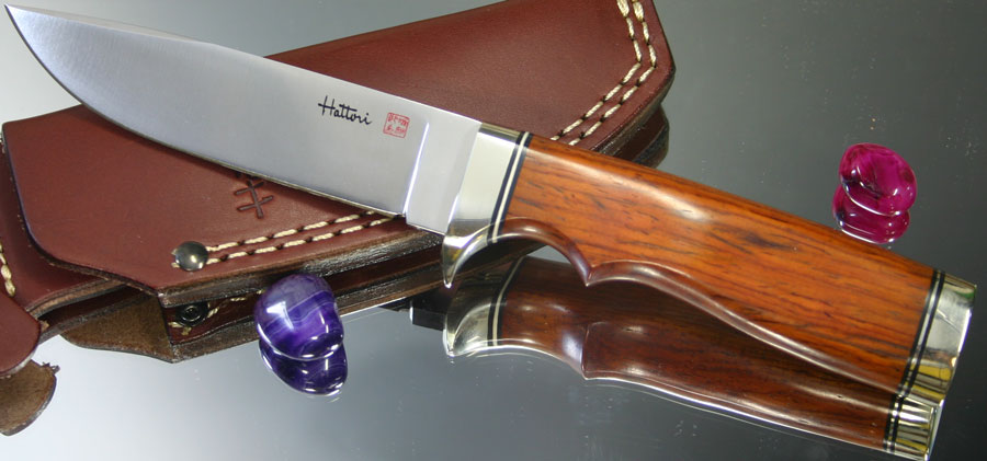

http://www.japaneseknifedirect.com/Hattori.html Прошу прощения, это НТ104 мастер хантер
По АУС8? а что про неё писать...кастрюльная нержа, тем более что закалена на 57ед.
Хаттори на 57 ед???? Откуда такая инфа?
 Заголовок сообщения: Re: Hattori v. Fallkniven
СообщениеДобавлено: Вт ноя 03, 2009 19:46
Да вот хотя бы...109 Drop Point Hunter 3-1/2 inches fully flat ground AUS-8 Molybdenum and Vanadium stainless steel Drop point semi-mirror polished blade. Heat treated to Rockwell 57-58 HRc.
Я клоню к тому, что для охотничьего ножа нужна серьёзная сталь, по крайней мере VG10, лучше ATS34, а еще лучше какой нить порошок..типа 30V.....
