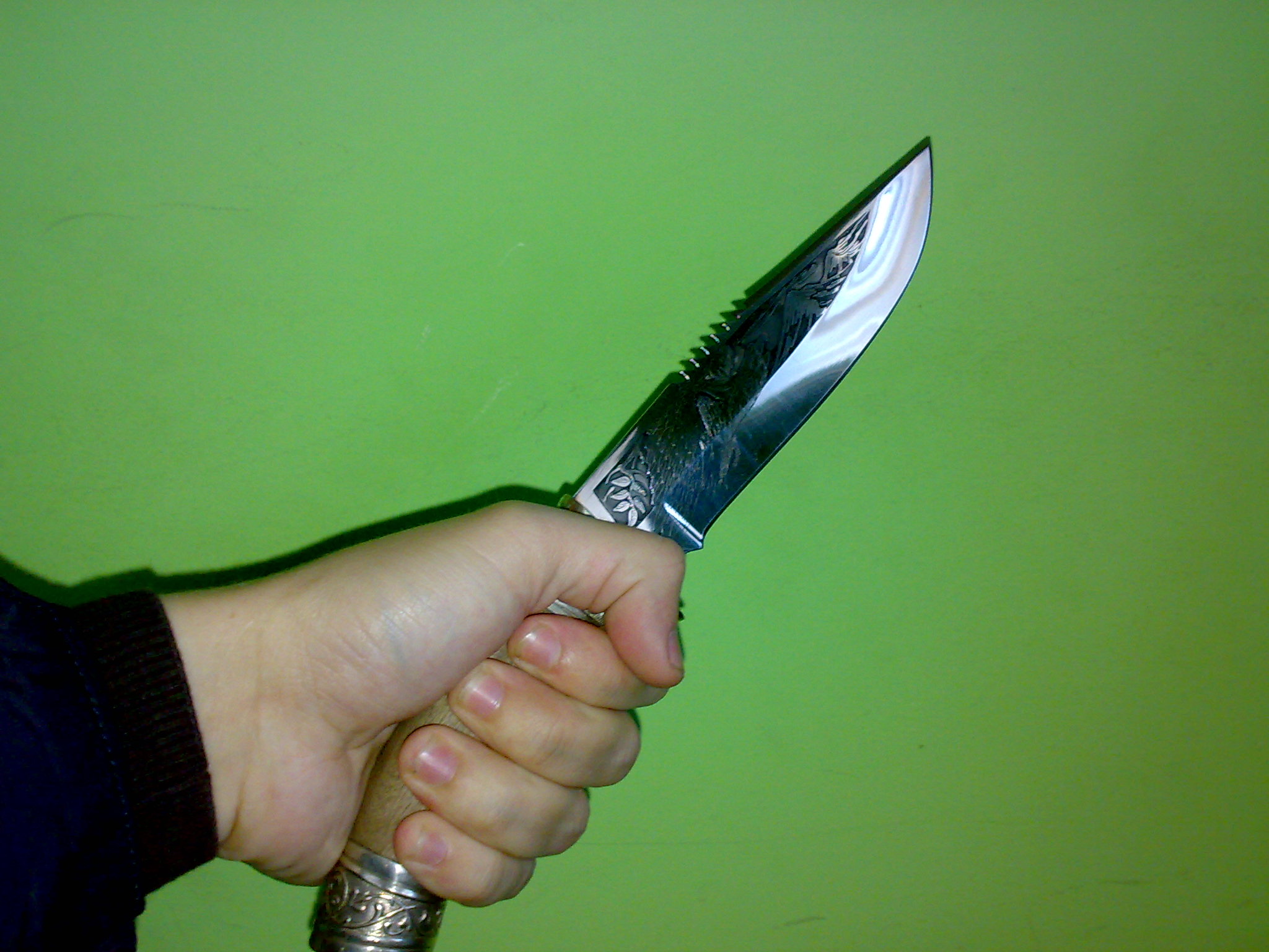

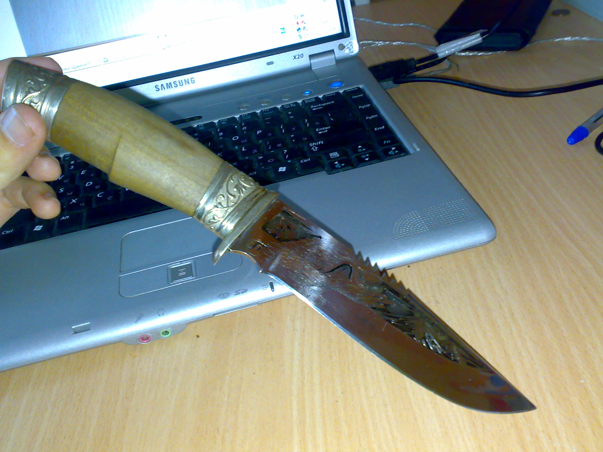

Как и обещал, выкладываю. Извиняюсь за качество, на мобильный фоткал. Жду отзывы
Как я понимаю это Кизлярский нож, но не ООО ПП "Кизляр", а другой местный производитель. Если ничего не путаю, сталь 95х18, толщина клина менее 2,5 мм, рукоять орех, металлические оковки, ножны кожа с фиксирующим ремешком и свободной петлёй подвеса. Был у меня подобный нож, приятель подарил :mrgreen: Ну что сказать, нож лёгкий, рукоять довольно удобная, вцелом нож собран вполне нормально. Пробовал им резать один раз продукты, режет, правда заточен нож с завода неважно. Деревяха рукояти по ощущениям практически ничем не пропитана, будет впитывать всю дрянь как губка. Ещё из минусов хохлома на клинке (не нравится) и относительно толстое сведение, особенно учитывая толщину клинка.
Резюмируя, я бы отнёс этот нож к продуктовым, после нормальной заточки и пропитки рукояти хотя бы горячим воском он вполне достойно будет справляться с нарезкой снеди (ацкой пилой на обухе можно рыбу чистить). Для более серьёзных задач я бы его единственным ножом взять не рискнул, во-первых, клин тонковат, во-вторых, не известно какой там хвостовик, в-третьих, лёгкий он для своих размеров, порубить ветки им нормально не получится.
ООО "Булат")

Maksimka69
Не поясните чайнику? поэтапно как рукоять пропитать? спасибо заранее
Да я сам в этом далеко не кофейник :mrgreen:
Делал так, нагревал над газом рукоять (не очень сильно) и возюкал по ней свечкой, потом снова грел, иногда растирая пальцем. Там сразу видно как воск впитывается. Так поэтапно, кусками всю рукоять несколько раз. Главное с нагревом не переборщить :mrgreen:
Если уж совсем нож любите, можно рукоять в льняном масле на паровой бане проварить. Масло только не пищевое, а из художественного салона, оно, кстати, не дешёвое :(

СообщениеДобавлено: Ср ноя 04, 2009 11:41
Спасиб большое! Начнем с воска) О результатах отпишусь.

Muzruk писал(а):
Поройте в поиске. Здесь целая ветка была об обработке и пропитке дерева.
Поищем, а про нож, как мнение?
Поменьше бы хохломы. Но это дело вкуса. Не люблю всадной монтаж - кот в мешке, если не знаешь, кто делал, да и сквозной тоже.(см. "как не надо делать ножи"). Пила на обухе ни о чём. А так - нормальный походный нож. Не тяжеловат?

Не тяжеловат?
Это шутка??? :lol: он легенький им в походах деревья не порубишь, так покушать настругать. Для души просто дорог очень (подарок), а так просто интересно мнения старших товарищей послушать, вот я его и выложил.

Не тяжеловат?
Просто смотрится тяжеловесно. :| Ну, если подарок,так и ладно. Пользуйтесь смело, не надо над ним трястись, нож должен работать. Только тогда поймёте все плюсы и минусы. Такой нож полюбому лучше, чем никакого. :lol:

Воск использовать вообще не стоит. Сам пробовал - не понравилось, хотя варил, можно сказать, в натуральном воске и на водяной бане. При контакте с водой верхний слой все-равно подвержен, лохматится и набирает грязь. После обработки воском пропитка прочими средствами уже не столь эффективна.
В льнянке можно и не варить. Дерево темнеет и эпоксидка разрушается - если только она не специальная, для высоких температур, что в случае данного ножа маловероятно. Подержите в льнянке хотя бы сутки и дайте потом нормально высохнуть. Натуральная олифа тоже, говорят, нормально - но про это не скажу, сам не пробовал.

По ножу. Лично мне такого типа ножи не нравятся, так как являют собой некое дуровкусие изготовителей. Если нож с хохломой, то должен тянуть на произведение искусстава. Гляньте тему: http://knifelife.ru/forum/viewtopic.php?f=1&t=5966&hilit=38+%D0%BF%D0%BE%D0%BB%D0%BE%D1%87%D0%BD%D0%B8%D0%BA%D0%BE%D0%B2
Если не тянет на произведение искусстава, то сразу сваливается в разряд дешевых поделок. Опять же пила (совершенно не функциональная вещь из ужаснахов и жабоколов) и хохлома, по моему мнению совершенно не сочетаются. Слышал от охотников, что нож с хохломой от крови тяжелее отмывать, особенно на морозе, нежели полированный.
НО! Если вам нравится, то конечно пользуйтесь с удовольствием. Удачи.
