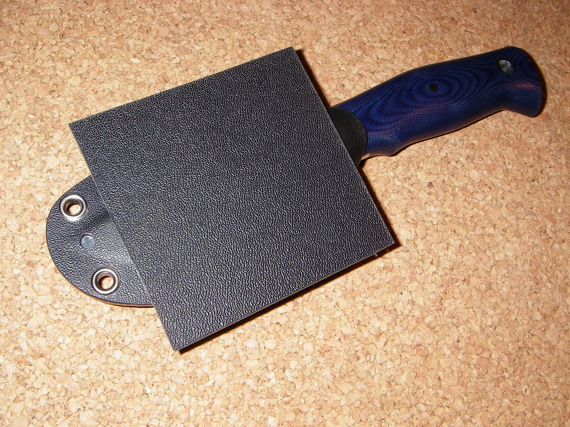

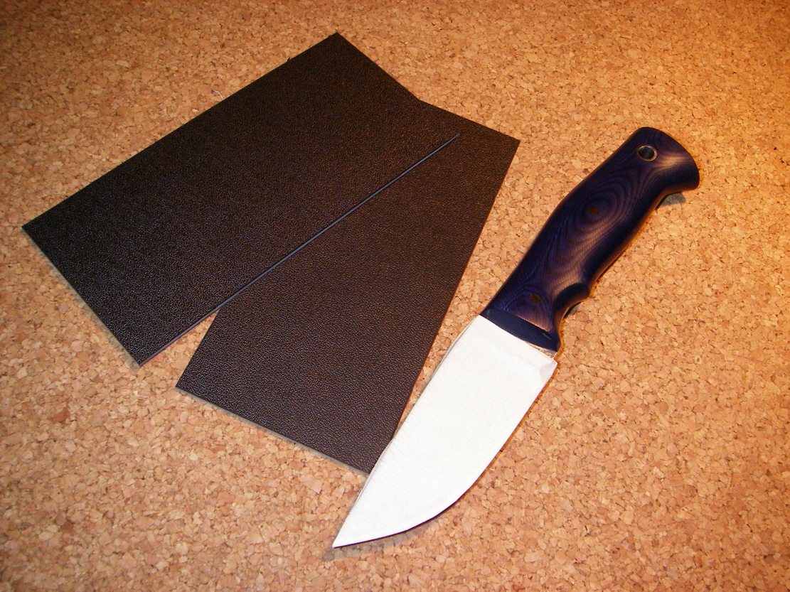

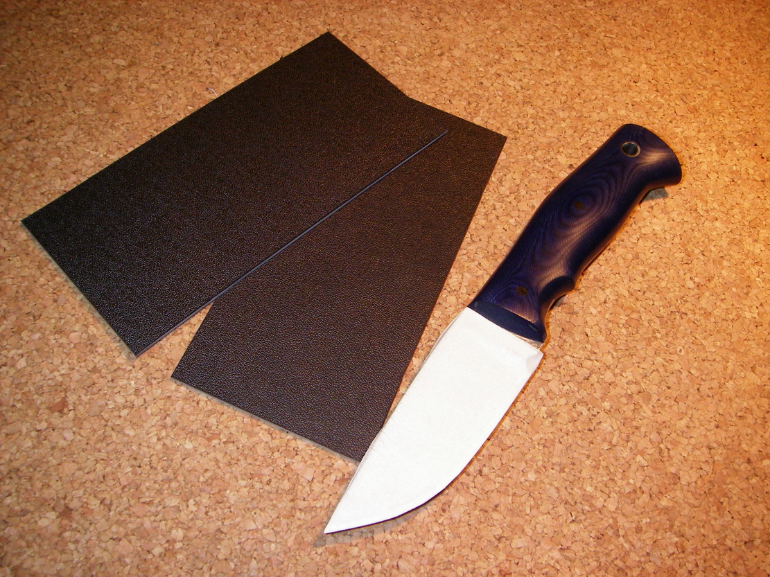

Нож "Крепыш" дал добро побыть фотомоделью. :) Берём две пластины кайдекса,по длине и ширине немного превышающие размер будущих ножен. Лезвие ножа обклеиваем малярным скотчем,что создаст небольшой зазор в ножнах и снизит царапание ножа об их стенки.
IMGP8048.jpg [ 479.6 КБ | Просмотров: 14521 ]

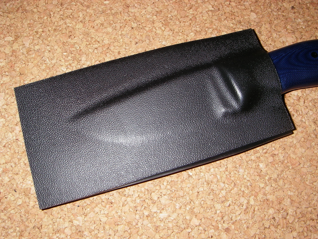

Склеиваем или склёпываем торцовую сторону и прогреваем этот пакет до температуры пластичности. Для нагрева можно использовать и спецпечи и строительные фены и всякие другие приспособы. Главное не перегреть кайдекс,иначе он потечёт,спаяется итд. В прогретый пакет вставляем нож и весь этот сэндвич зажимаем в прессе покрытом мягкой резиной. После остывания заготовка будущих ножен принимает форму вставленного в неё ножа.

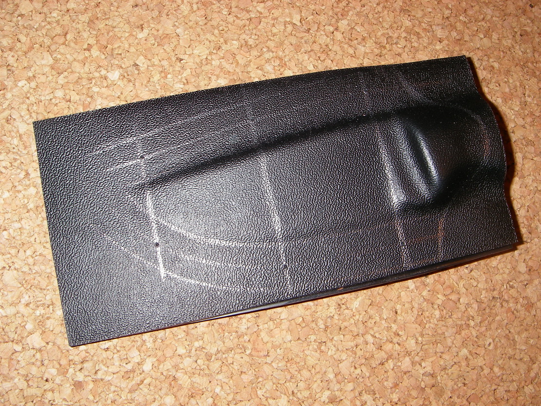

Теперь рисуем форму будущих ножен и размечаем места крепежа. В данном случае использую наш классический дизайн ножен,используемых для данного ножа.
IMGP8083.jpg [ 623.6 КБ | Просмотров: 14520 ]

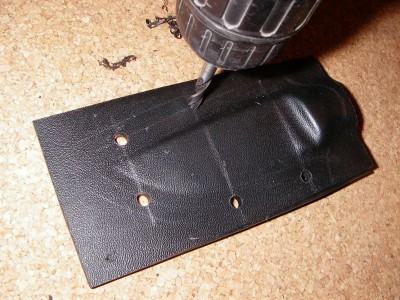

Следующий этап - сверление. Ну тут и так всё ясно и понятно.
IMGP8084.jpg [ 545.43 КБ | Просмотров: 14519 ]

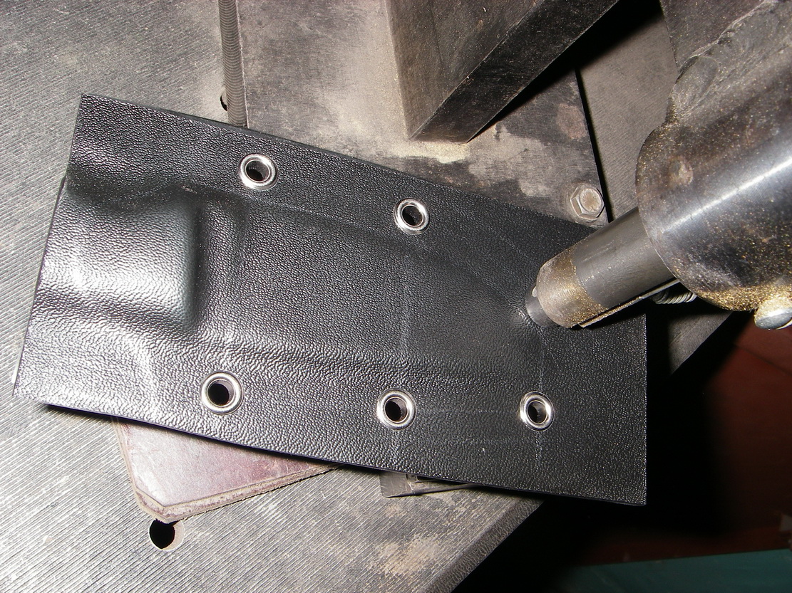

Для склёпывания используем стальные люверсы и развальцовочный пресс.

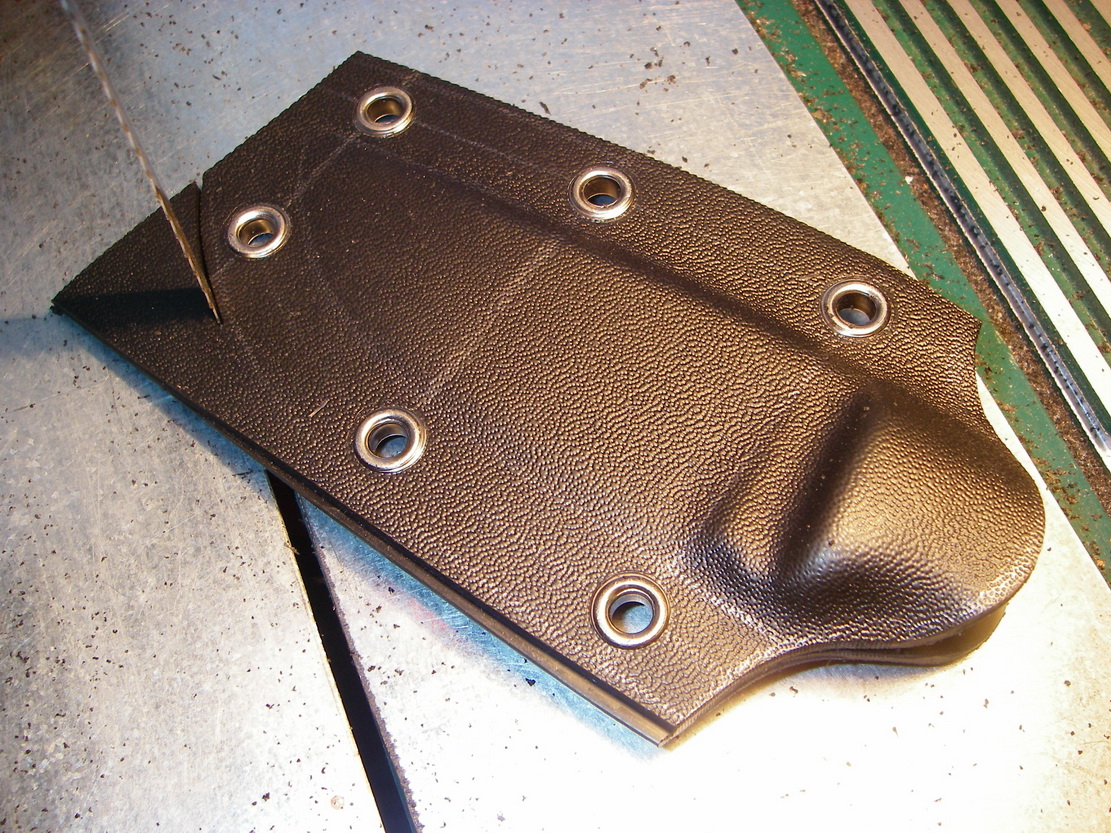

Выпиливаем черновой контур ножен.

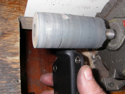

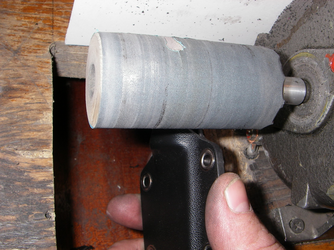

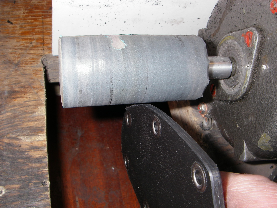

Обрабатываем торцы ножен... Небольшое отступление. Случайности случаются только случайно :). На обеих фотках мотор вращался с большой скоростью. Я бы и сам не поверил,еслиб не знал,что два кадра сфотают точно одну и ту-же сторону валика :) О как
IMGP8093.jpg [ 346.95 КБ | Просмотров: 14517 ]

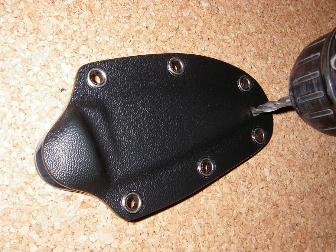

Сверловка дренажного отверстия. Без него никак. Шов практически герметичен,а вода в ножнах,например в дождь,не нужна.
IMGP8095.jpg [ 464.53 КБ | Просмотров: 14517 ]

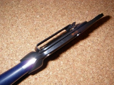

IMGP8096.jpg [ 475.92 КБ | Просмотров: 14517 ]

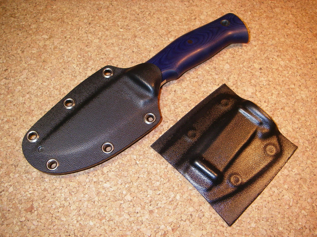

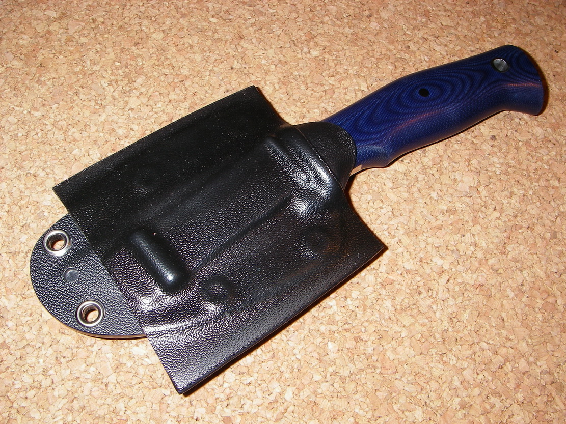

Тем же способом,что и ножны,нагреваем и формуем накладку подвеса
IMGP8097.jpg [ 584.3 КБ | Просмотров: 14517 ]

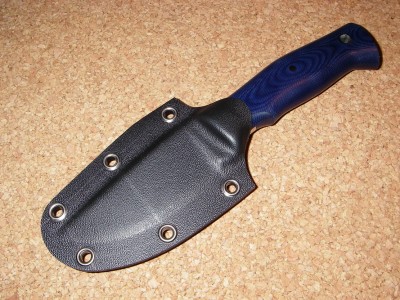

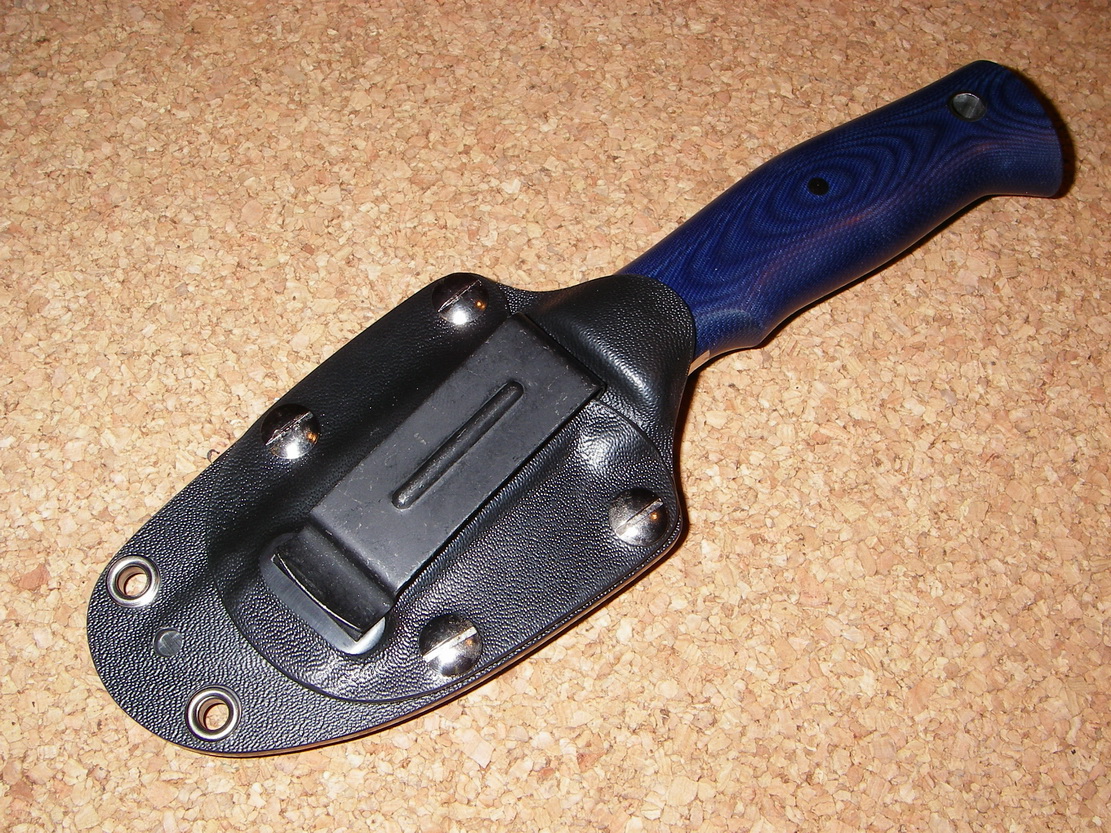

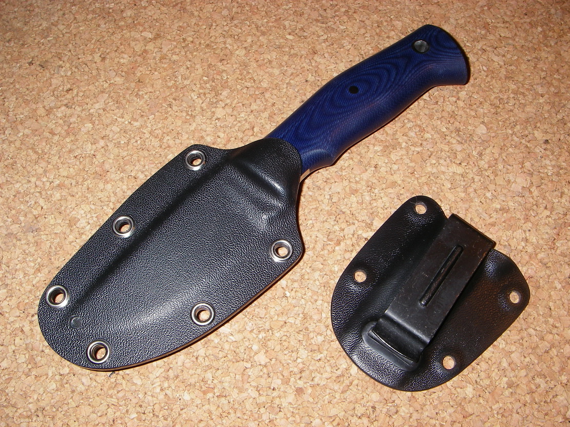

Вот,что получается в сборе.
IMGP8106.jpg [ 535.18 КБ | Просмотров: 14517 ]

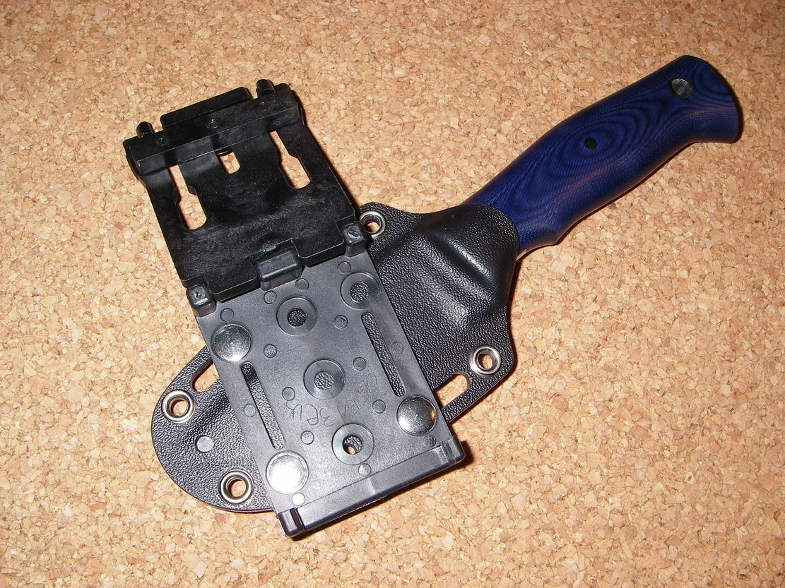

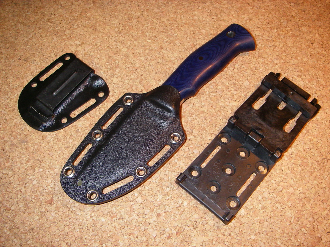

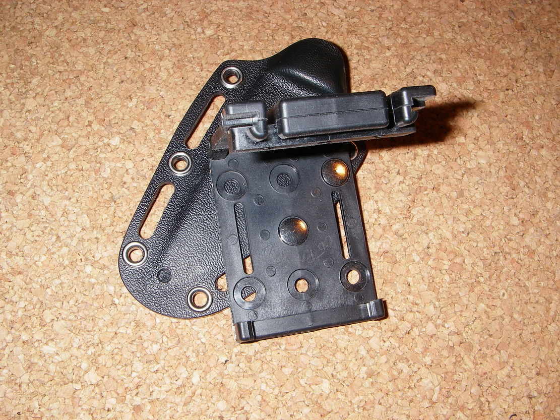

Для установки Тек-лока нами используется технология подвеса Молле. Пазы в ножнах можно использовать и для установки разных крепежей и для фиксации ножен на снаряжении или одежде ремнями или шнурами.

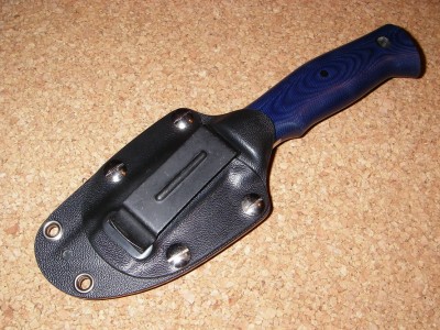

СообщениеДобавлено: Чт дек 10, 2009 1:59

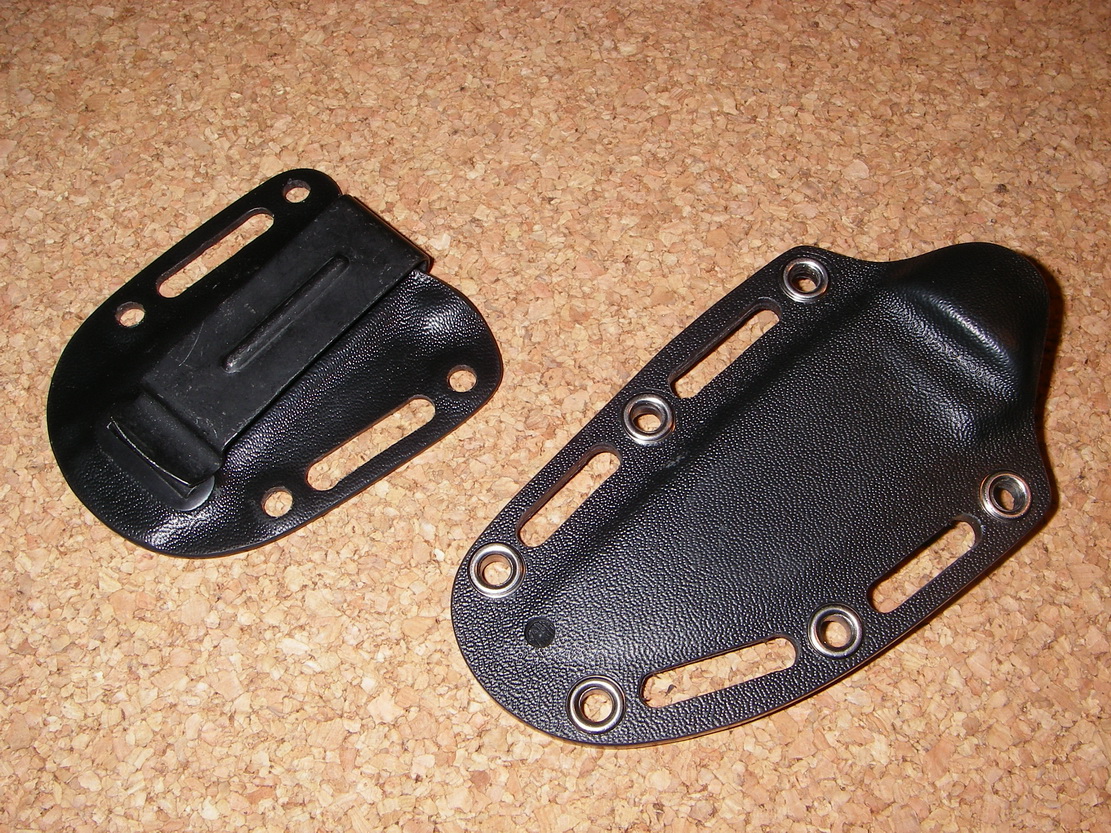

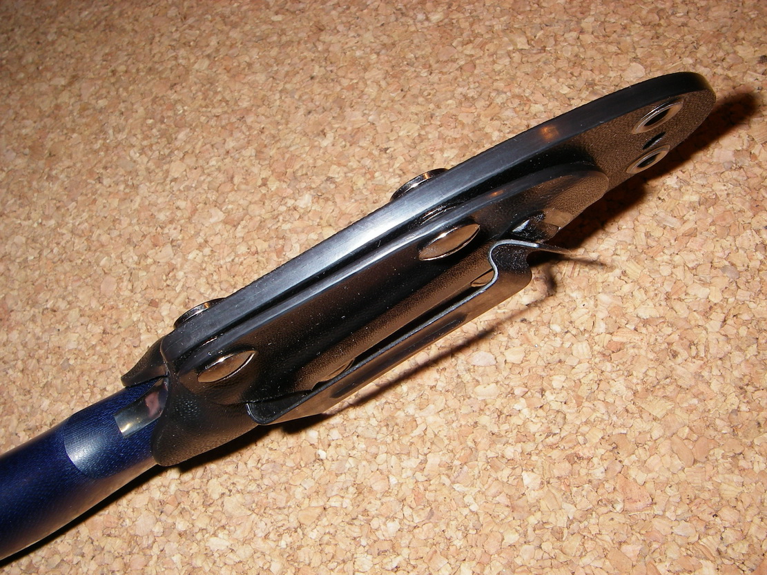

Тек-лок можно привернуть как угодно. Здесь приведена пара спонтанных вариантов.
IMGP8116.jpg [ 536.54 КБ | Просмотров: 14515 ]
IMGP8118.jpg [ 520.59 КБ | Просмотров: 14515 ]
Душелов
 Заголовок сообщения: Re: Кайдекс от Р.В.С.
СообщениеДобавлено: Чт дек 10, 2009 2:02
Ну,как-то так :) Не обращайте внимание на надпись на Тек-локе "Образец". Это наш подвес,разметочный.
IMGP8119.jpg [ 491.65 КБ | Просмотров: 14514 ]
