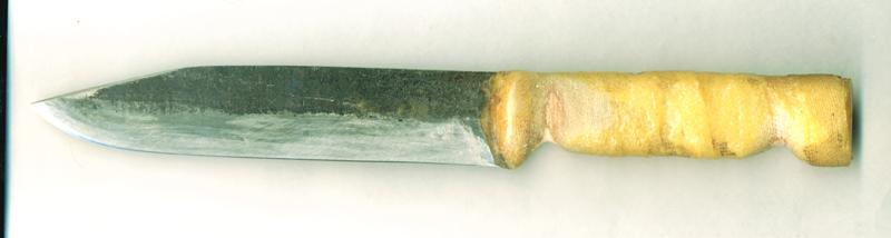

А этот ранет имеет неплохую текстуру для непристижного дерева.На сканке плохо видно,в реальности красивее.

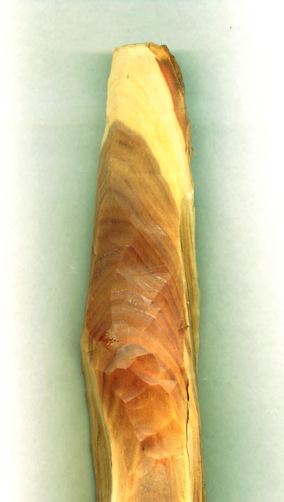

СообщениеДобавлено: Пт янв 08, 2010 5:32
ужаснах.jpg [ 16.15 КБ | Просмотров: 26267 ]
