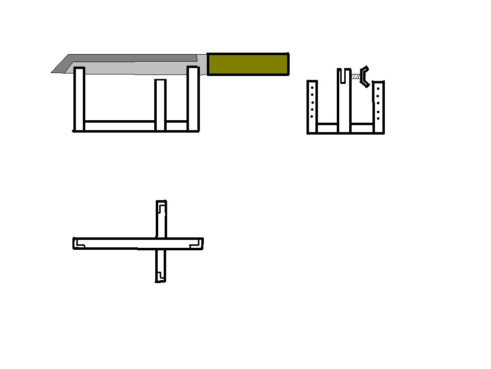

Приспособа отличная, хоть и делает процесс более трудоемким и все-равно не однообразным :D .
Вообще если не ограничиваться материалами и способом изготовления, то конструкцию лучше сварить. В основании крест(швеллер или полоса) от концов перпендикулярно вверх 4 кронштейна (трубка, уголок или швеллер).Одна пара имеет вертикальные прорезы для установки ножа, а соответственно вторая отверстия для крепления пружины и веревки. Прорези для ножа по ширине-толщине самого большого, отверстия в боковых - по толщине веревки (тогда просунутая в несколько отверстий веревка будет жестко зафиксирована, но подвинуть можно будет достаточно просто - проталкиванием).
В полках уголка рядом с прорезями сделать отверстия для винтов с барашками и нарезать резьбу или приварить гайку.( или придется крепить нож струбцинами)
И, кстати, для тактильных ощущений простор все-равно остается :D
приспособа.JPG [ 27.31 КБ | Просмотров: 11434 ]

Ты как научился чужие мысли читать , я уже и барашки стал подбирать для крепления :D !
Максим , обрати внимание , хоть ты мой самый любимый оппонент , что Федор мыслит конструктивно , а ты деструктивно . Сейчас и о целях поговорим .
Хочу однозначно вам сказать , что на бумаге не останется .Установку сделаю и если увижу , что есть результаты , но нужны улучшения , то буду переделывать столько раз , сколько потребуется .

Не выйдет нифига. С другой стороны тоже пружину нужно ставить. Катет, там, гипотенуза... :wink:
 Заголовок сообщения: Re: Нужен совет знатоков тестирования .
СообщениеДобавлено: Ср янв 13, 2010 0:31
В раннем варианте было две пружины , но потом подумал , что это еще больше замедлит тест , а при достаточно больших размерах подставки несимметричность не скажется и оставил одну .
Сейчас , когда подход к тесту изменился и скорость уже не так важна ,снова подумываю о двух пружинах .
Кстати , сегодня почти закончил узел крепления ножа .
draft
