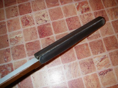

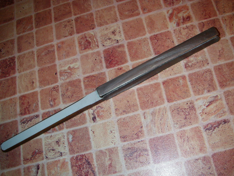

Кстати мобильно-полевой способ. В своё время я забрал у жены пластиковую пилочку для ногтей. Это пластмассовая пластина,на ней на мягкую подложку наклеена шкурка. Надо только немного в шкурках разбираться,а пилочки в любом ларьке... Как раз одна из мобильных точилок. На полоску гетинакса наклеен алмазный брусок и шкурка от пилочки на мягкой подложке :)
