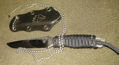

Russtex
 Заголовок сообщения: Re: РВС + Асгард
СообщениеДобавлено: Вс апр 11, 2010 0:42
Сообщения: 512
Имя: Антоша
Про тесто тоже долго думал , не решил , как обойти :D . А шейник у РВС имеется , правда не серийный , " Лев " , обзор камрада Корвина присутствует . Есть еще один скелетник , я его про себя называю " Суетный " :D , но владелец и изготовители тщательно скрывают его ТТХ , видимо хотят поднять на ажиотаже цену :D .

...и нановепрей...
Шмель
СообщениеДобавлено: Вс апр 11, 2010 1:20
Спасибо.
Про Льва я конечно же читал.
Скелетник - не совсем то, что я имел ввиду, хочется с "нормальной" рукояткой.
А когда мы увидим (или прочитаем и посмотрим фото) мини-малышей? :o
