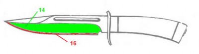

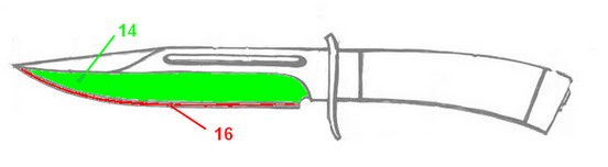

Честно, перечитал весь топик и понял что фразы из серии "вывод РК" или "вывод спусков" меня вгоняют в ступор... Кто возьмется объяснить мне что все это значит?
 Заголовок сообщения: Re: Непальский кукри и его сертификация
СообщениеДобавлено: Вт авг 24, 2010 7:09
14 - спуски
16 - режущая кромка
knife1501.jpg [ 10.05 КБ | Просмотров: 21620 ]
knifeff.jpg [ 11.92 КБ | Просмотров: 21620 ]
Mantiss
СообщениеДобавлено: Вт авг 24, 2010 13:36
Ну хорошо, с РК все понятно... Но зачем при заточке выводить спуски? Они действительно меняют геометрию в процессе использования ножа?
СообщениеДобавлено: Вт авг 24, 2010 16:48
Спуски у ножа выводятся при его изготовлении. В последствии не точатся.
